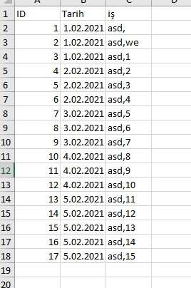

    herkese merhabalar, günlük yaptığım işleri tuttuğum bir excel tablom var basit şekilde veri giriyorum ve yan tarafa günün tarihini ve yeni ID'sini atıyor.
    Benim istediğim ise aynı tarihteki satırların ID'lerinin arka planını aynı renk yapmak.
    Basit olarak aklıma ilk gelen bir fonksiyona o günün tarihi yollayıp geri dönen bir değeri renk katalogğun seçtirmek var.
    Bu arada bir yada birden defa aynı renk gelebilir sorun yok. Elim ile tekrar geri değiştirebilirim ancak sürekli sürekli aynı gelmesi hoş olmaz.
    Örneklendirmek gerekirse ahanda bu :D

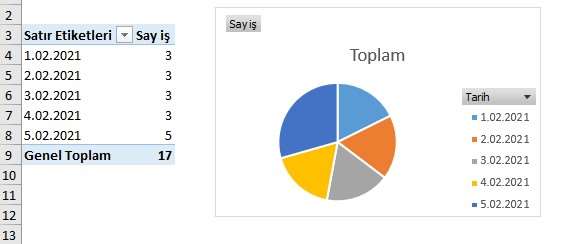

    pivot yapsan olmaz mı? daha okunabilir olur
    Hocam attığın kısım benim işime yarayan şekil değil, ben gün yada hafta sonunda girip baktığımda renklere göre hangi gün neyi yapmışım onu bilmek istiyorum. Okunabilirliği kolay olsun diye istiyorum bunu. Sana da çok teşekkürler (:

    tamam işte pivotla gün ay hafta sonu ne şekil istiyorsan görüntüleyebilrisin. hatta pivotta week 1 week 2 gibi de görebilirsin günleride görebilirsin.
    edit: misal ocak ayı pivot içinde, ocağa tıklarsın altında ocak ayının altında bulunan günlere göre açar bakarsın. ha ben haftalık görmek istiyorum dersen weekday formülü basarsın tarihin yanına orda sana haftalara böler onuda pivota eklersin hafta hafta görürsün. sorun excel renklerle ilgili çok iyi değil. conditional formating var orayada formül yazabilirsin ama çok güzel değil. çok ayrıntlı formül olmuyor
