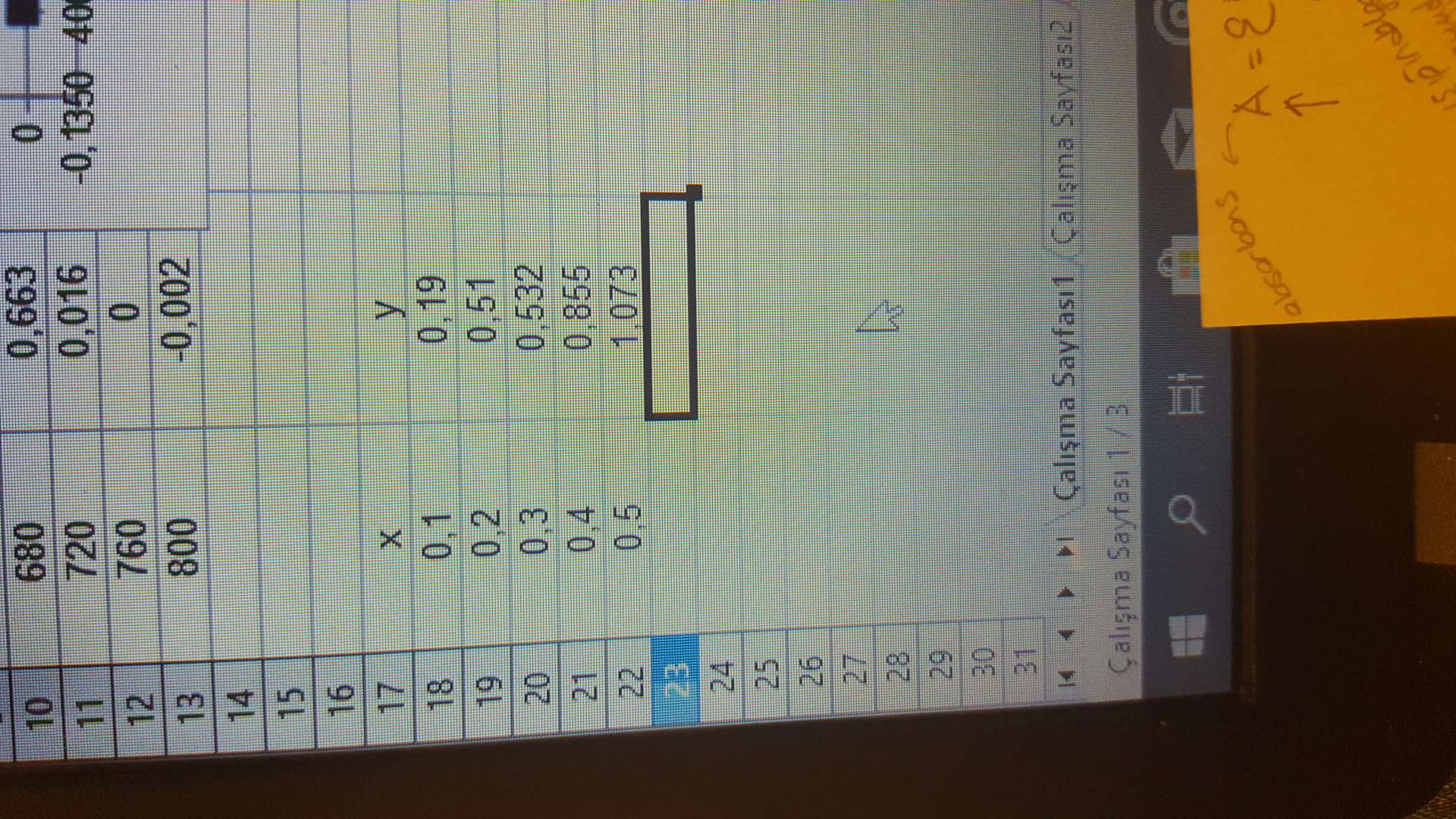

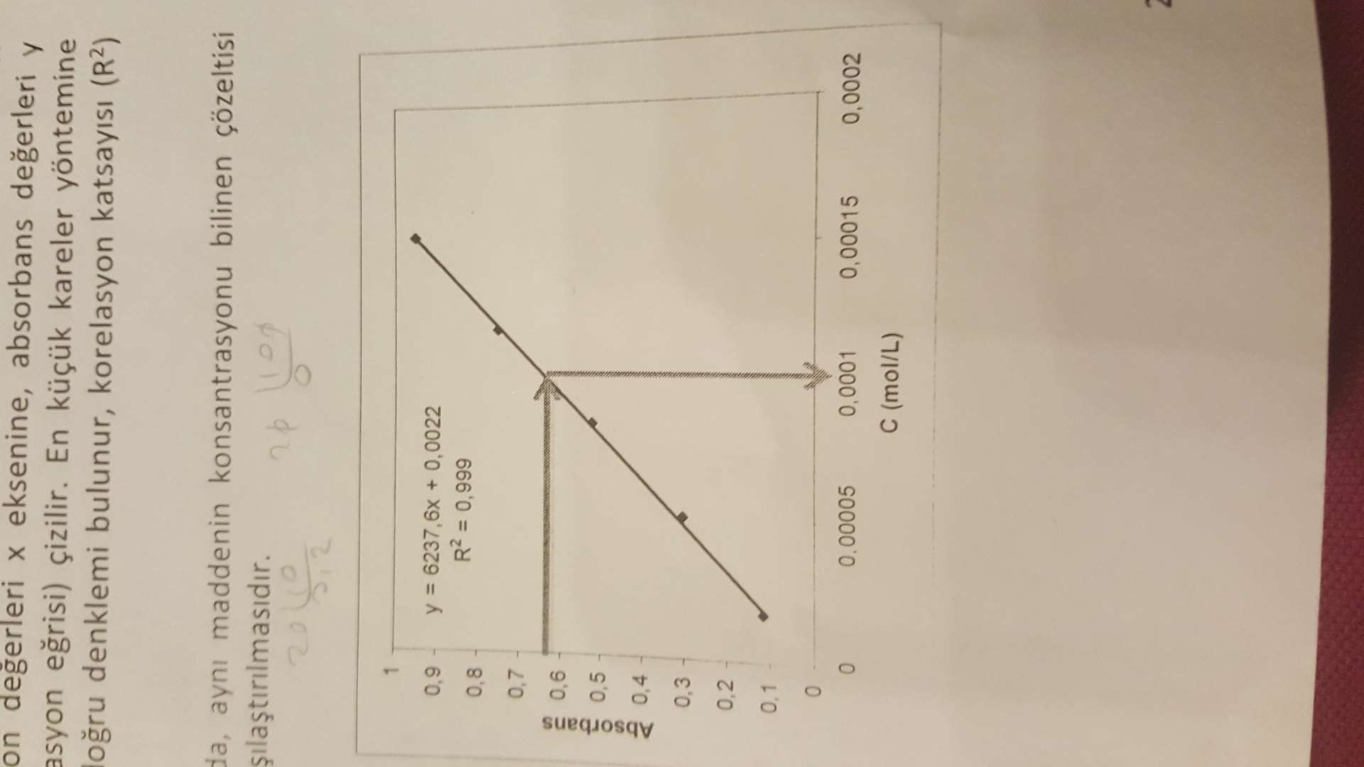

    Hocalar elimdeki bazı veriler var exelde grafiği çizilicek yanlız değerler içinde birde bilinmeyen değer var o değerin grafikte altaki resimde olduğu gibi görünmesi gerekiyor
    Eldeki veriler
    Bilinmeyen değer 0.473 bunu grafikte çizecek yada grafiği anlatacak bir arkadaş varmıdır

    https://dosya.co/j4t5dkdocr7r/Excel.mov.html
    Yüklenen videoyu kolayca oynatabilen bir site bilmediğimden bu şekilde yükleyebildim. İndirip izlersen işini görecektir diye tahmin ediyorum.
    Grafik üzerindeki formülü kullarak, elindeki X veya Y değerine karşılık gelen diğer değeri bulabilirsin.

    En küçük kareler yöntemini anlatan bir video https://www.youtube.com/watch?v=T48F7_e5sfM
    Geçen yıl karın ağrım olan dersin etkisi altında açtığım ve mizahi abinin hızır gibi yetiştiği konu ile alakalı konu. Kodlar işine yarar belki. Ben anladım artık bu yöntemi mizahi abi sağolsun. https://www.tahribat.com/forum/matlab-en-kucuk-karelere-ayirma-metodu-yardim-236054

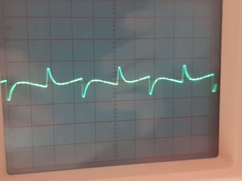

    Hazır konu açılmışken bende sorayım şu sinyali ben excelde nasıl çizerim? :D yüksek frekanslı(303kHz) bir sinyal idealdeki hali değil alttaki foto maalesef. çıkış gerilimi diferansiyel denklemle ifade edip excelde her bir zaman için çıkartınca bunun gibi birşey olmuyor çünkü devrenin gerçekleştirilip ölçülmüş hali. Göz kararı değerler ile benzetmeye çalıştım ama bi tool falan var mı acaba fotoyu atıyosun sinyali çıkartıyor sana? (volt/div 0.5V ve time/div 1uS)

    sanki şunların fourier serisine çevirsen olacak gibi
