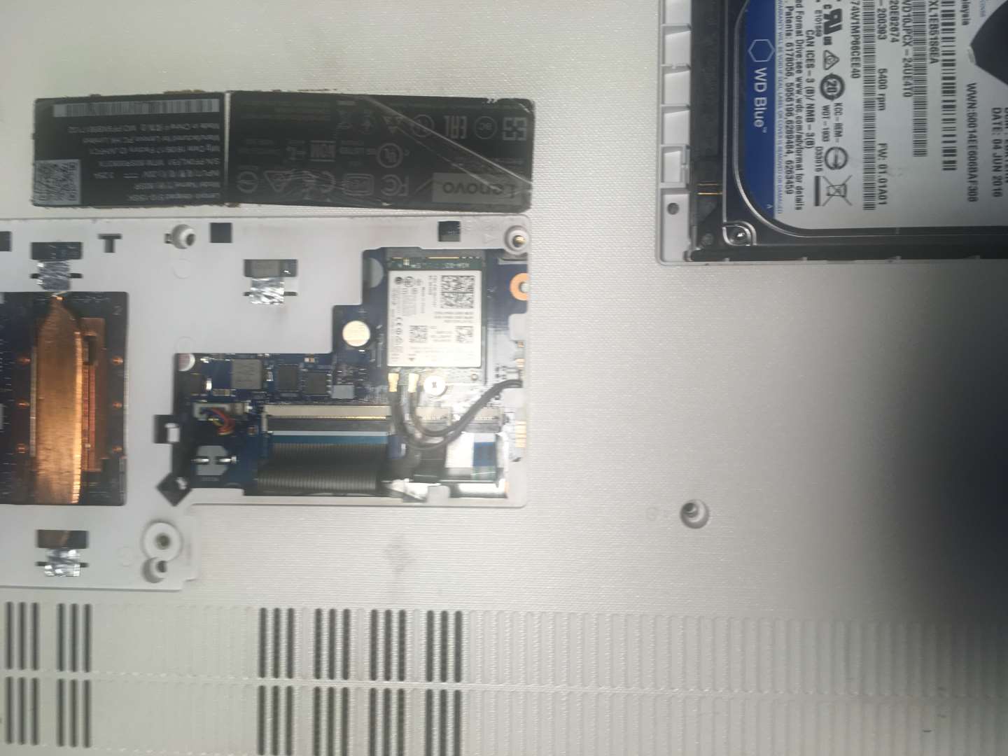

    Şu iki kablo mu alakalı yoksa içerdenmidir daha da PC den hiç anlamıyorum
    https://open.spotify.com/playlist/23XNoEDF9D23pojmlqnUWV?si=BiCIFFwARDW4egNxtWCSNw

    Mobildeyim pardon yanlış fotoğraf şu iki kablo sağlam gözüküyor tak çıkart yaptım ama fayda yok elimize aldık mı dersiniz :)

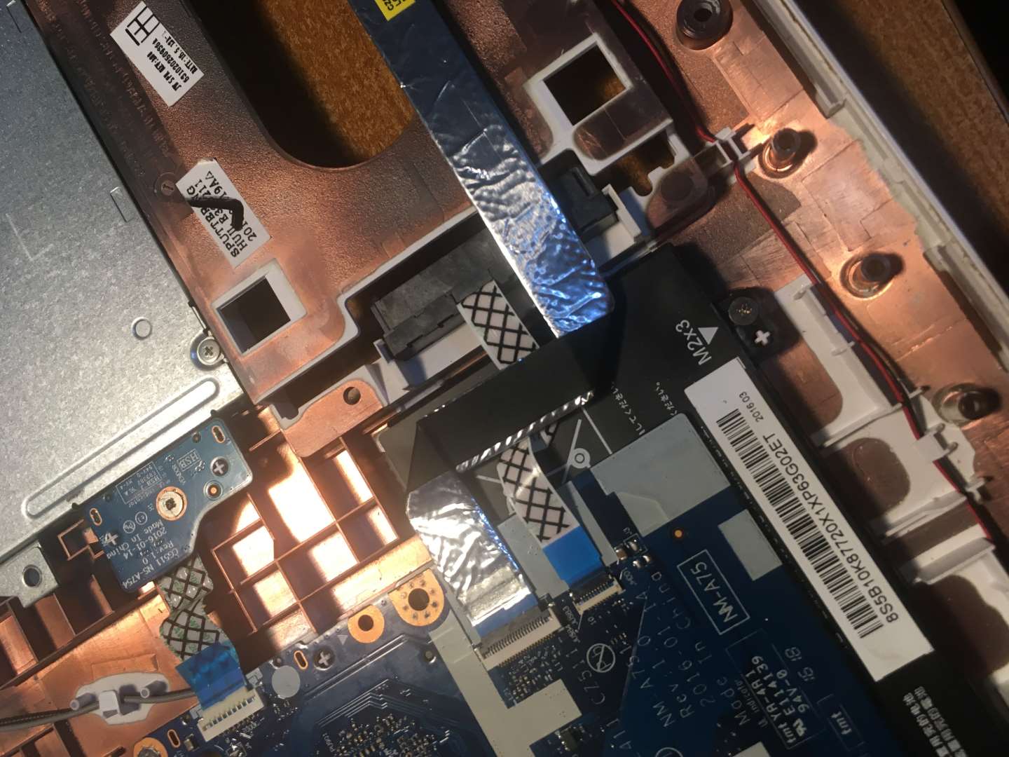

    Açtım topladım derken neyi kastediyorsun? saece kasayı mı açıp temizlik yaptın  yoksa anakartı vs söktün mü?
    Sökmemişisindir..
    Yassı kabloların soketlerinde bir gevşeme oluşmuş olabilir.hafifçe bastır belki düzelir..
    O meşaj geldiğine göre bilgisatar çalışıyordur..
    Büdüt: HDDyi düzgün taktığına emin misin .. ters gibi duruyor..
    ortadaki yeşil ve mavi ile çerçevelenmiş soketleri bir kontrol et
    https://www.insidemylaptop.com/disassembly-of-lenovo-ideapad-510-15ikb-80sv-510-15isk-80sr/

    Evet hocam teşekkürler sonunda çalıştırdım touchpad çalışmadı sadece oda kalsın yapacak bir şey yok.
