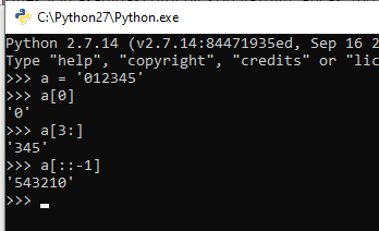

    YekteranBaymedir
    YekteranBaymedir's avatar
    Kayıt Tarihi: 10/Temmuz/2009
    sadece, indis vererek değişiklik yapamazsın o kadar
    a[0] = '1' yapamazsın yani
    illa liste olarak lazımsa
    a = list(a)
    bitti gitti
    işlem yaparken indisler de lazım ise
    for indis, karakter in enumerate(a):
        print indis, karakter
