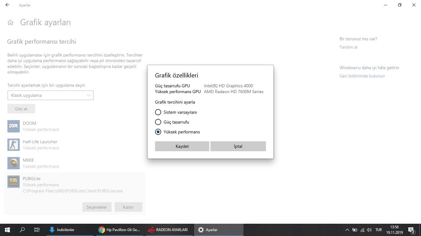

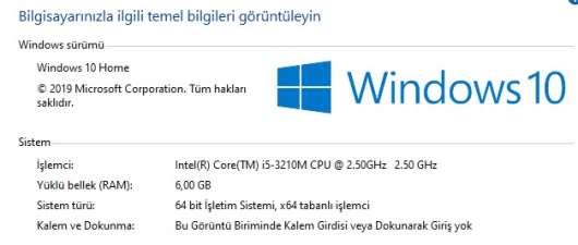

    Arkadaşlar merhaba. Kuzenimin özellikleri resimdeki gibi olan hp pavillion g6 2001 st cihazı var. Bu cihaz oyunları hiç bir şekilde amd ekran kartında açmıyor. Hal böyle olunca 10 15 fps alıyorsunuz en basit oyunda bile. Çünkü sadece intel hd graphics de başlatıyor. Ne yaptıysam çözemedim. Hp lerin bu serilerinde bu sorun hep varmış. Ne yapılabilir?
    Kendi yaptığım işe yaramayan şeyleri söyleyim...
    - Windows 7 ve windows 8.1 kurup temiz kurulumla hp sitesindeki driverları yükleyip denedim olmadı.
    -Bios da bir ayar varmış bu serilerde switchable graphics adında. Fixed yapınca çözen olmuş. Ama bende yoktu, risk alıp bios bile güncelledim gelmedi.
    -Amd nin farklı driverlarını kurdum çalışan ve açmak istediğim uygulamaların exe dosyasını ekleyip MAKSİMUM PERFORMANS A ALDIM. Yine sonuç aynı başlamadı amd de. Windows 10 un grafik ayarlarından uygulamaları ekleyip benzer şekilde yüksek performans yaptım yine başlamadı.

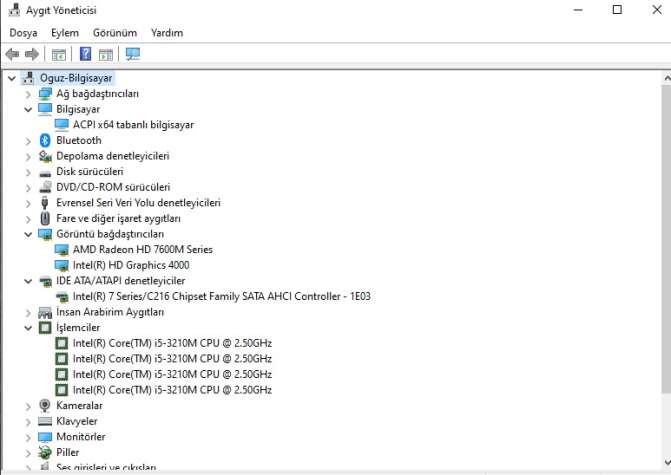

    Deneme amaçlı aygıt yöneticiasinde iken o Intel HD Graphicse sağ tıklayıp devre dışı bırak. Bakalım amd devfreye girecek mi.
    Bazen switchable graphics olayı sıkıntı çıkartıyor mobile driver yüklediğine emin ol.
    Bir de daha önceden bu sıkıntı var mıydı yoksa sonradan mı oluştu. Donanımsal arıza da olabilir.

    Denedim hocam onu da. Intel i devre dışı bırakınca bir süre siyah ekran olup düzeliyor sonrasında hiçbir şeye gitmiyor, AMD catalys center bile açılmıyor. Bu sorun hep var bu seride.

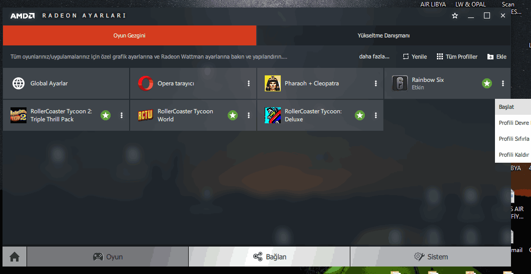

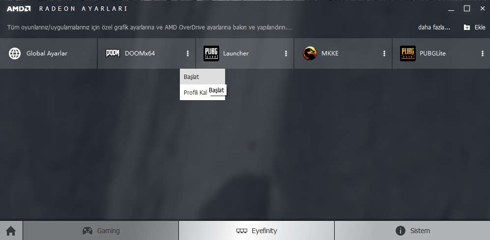

    Ek ayarlardan oyunun exe dosyasını buraya ekleyip aynen buradan başlattım. Amd görüntüleme monitörüne göre yüksek performans tan başlıyor. Msi afterburner dan bakıyorum başlamıyor. Zaten kasma ve fps değerinden de başlamadığı anlaşılıyor.

    hocam dün kuramadım kendi pcme AMD Catalyst Control Center diye bi kontrol merkezi olması lazım daha önce kurmadıysan onu kur bende kurulum sonrası ekranda hata verdi tamamlayamadım yoksa kontrol edip bilgi vericektim.
    burda uygulamaya yönelik direkt ekran kartı ile çalıştır diye ayarı olması lazım biraz karıştırırsan bulursun eminim. belki bu çözüm olur olaya
    https://www.amd.com/en/support/kb/release-notes/rn-rad-win-15-7-1
    hocam açamadığım için tam hatırlamıyorum burda ki seçeneklerde şu uygulamarı ekran kartı ile aç diye seçenekleri vardı sonra altta ki gibi ekran kartından hangi performansta çalışsın vs seçebiliyordun
