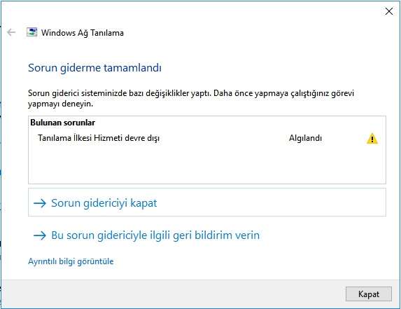

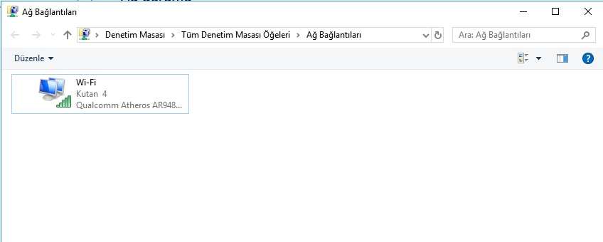

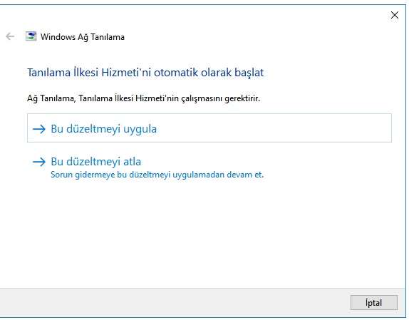

    Demin modemi aldım kabloları taktım. benim ethernet görmüyor modemi ama sürücü kısmında ethernet sürücüsü var, ağ bağlantılarında ethernet ve wifi görülüyor da ethernet takılı değil diyor çıkar tak yaptım kabloları gene yok bende aygıt yöneticisinden aygıtı sildim ama yazılımını silmedim. neyse nasıl olduysa notebook girişine baktım en kenarda 1 tel yamulmuş onun yanında 2 tanesi yatağından çıkmış bunları düzelttim taktım dikkatlice bu sefer modemde bağlantı olduğuna dair ışık yandı ama benim bilgisayar sürücüyü geri yüklemedi, netten realtek programını yükledim (dps online ile de tarattım) ama gene de tanıtamadım nasıl tanıtabilirim ben bu sürücüyü? biraz acil çözüm lazım o_O
    Ekleme: sanırım benim sorunum tanılama hizmeti kapalı olduğundan kaynaklı ama onu da açamadım hızlı çözüm bulamadım
    Ekleme2: görsellerde eklediğim gibi bir sorun var düzeltemiyorum :/ düzeltmek için en altta verdiğim linklerdekileri uyguladım ama gene olmadı :/ (en alttaki linkte verilen net localgroup Administrators /add networkserverice komutundan sonra çıkan uyarı bende öyle kullanıcı bulunamadı gibisinden acaba bende silinen birşey mi var

    Yazılım güncellemeye başlamadan başka bir sorunla karşılaştım sanahtan bu zamana çözmeye çalıştım sonunda çözdüm paylaşmak istedim (:
    win 10 1709 olan versiyonu güncelleyerek 20H2 ye yükselttim bunun öncende bir çok fix tool denedim ama sonuç alamadım çözümü burada anlatılanları yaparak sağladım
    buraya da yazayım belki birisine lazım olur o link silinirse burada dursun. Ben müsait zamanda başka sorun çıkmadan yazılımı da güncellersem ne mutlu bana (:
    1-Yükseltilmiş bir komut istemini yönetici açın.
    2-Windows 10, Windows 8.1 veya Windows 8 çalıştırıyorsanız, Sistem Dosyası Denetleyicisi'ni çalıştırmadan önce ilk olarak gelen kutusu Deployment Image Servicing and Management (DISM) aracını çalıştırın.  (Windows 7 veya Windows Vista çalıştırıyorsanız, 3. Adım'a geçin.)
    Aşağıdaki komutu yazın ve Enter tuşuna basın.  Komut işleminin tamamlanması birkaç dakika sürebilir.
    DISM.exe /Online /Cleanup-image /Restorehealth
    Önemli: Bu komutu çalıştırdığınızda DISM, bozulmaları düzeltmek üzere gerekli olan dosyaları sağlamak için Windows Update'i kullanır. Ancak Windows Update istemciniz zaten bozuksa, onarım kaynağı olarak çalışır durumda bir Windows yüklemesi kullanın veya dosyaların kaynağı olarak bir ağ paylaşımındaki ya da Windows DVD'si gibi bir çıkarılabilir medyadaki Windows klasörünü yan yana kullanın. Bunu yapmak için aşağıdaki farklı komutu çalıştırın:
    DISM.exe /Online /Cleanup-Image /RestoreHealth /Source:C:\RepairSource\Windows /LimitAccess
    Not: C:\RepairSource\Windows yer tutucusunu onarım kaynağı konumuyla değiştirin. Windows'u onarmak için DISM aracını kullanma hakkında daha fazla bilgi için Bir Windows Görüntüsünü Onarma adresinde verilen bilgilere bakın.
    3-Komut istemine şu komutu yazın ve ENTER tuşuna basın:
    sfc /scannow  <==== Çözümü buraya kadar olan kodları yazıp işlemlerinin bitmesinden sonra bilgisayarı yeniden başlatınca sağladım
    sfc /scannow komutu korunan tüm sistem dosyalarını tarar ve bozuk dosyaları %WinDir%\System32\dllcache dizinindeki bir sıkıştırılmış klasörde bulunan önbelleğe alınmış kopyasıyla değiştirir.
    %WinDir% yer tutucu, Windows işletim sistemi klasörünü gösterir. Örneğin, C:\Windows.
    Not Doğrulama %100 tamamlanana kadar bu Komut İstemi penceresini kapatmayın. Bu işlem tamamlandıktan sonra tarama sonuçları gösterilir.
    4- İşlem tamamlandıktan sonra aşağıdaki iletilerden birini alabilirsiniz:
