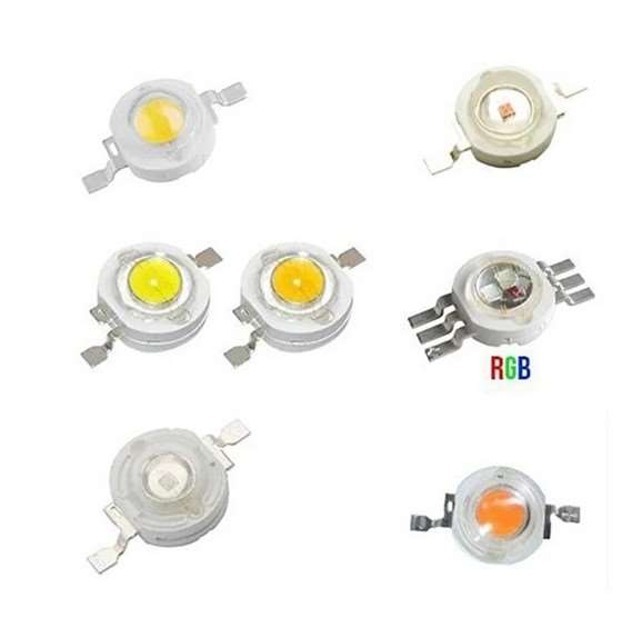

    Diğer seçenek; elektronik dükkanlarında 1-3 watt power ledler satılır. Bunlar 3.3v ile çalışır ve güçlüdür. Bunlardan ihtiyaçına göre aliminyum soğutuculu olanlardan al. Mesela 1 tane alıp, araya direnç koyup doğrudan TP4056 şarj modülüne bağlayabilirsin.
