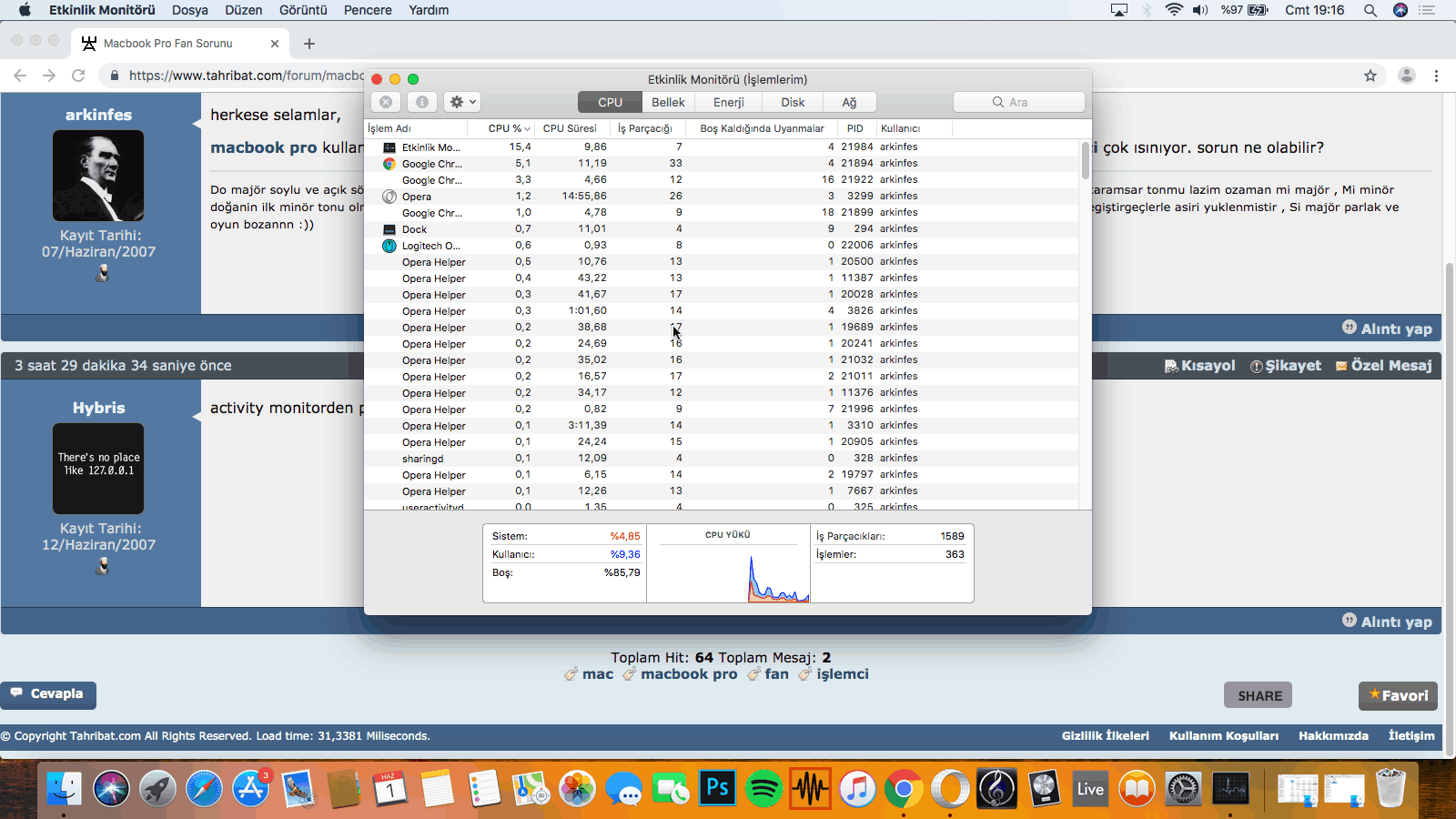

    activity monitorden processlere baktın mı hocam

    buyur hocam bence bir olay yok özellikle müzik yazarken dehşet oluyor gerçi benim müzikler en az 120 kanal oluyor doğal hatta işlemci yetmiyor. acaba termal macun yenileyip fanı mı temizlesem aldığımdan beri hiç değiştirmedim ve temizlemedim

    Hocam Logic Pro x ilginç bir şekilde ekran kartını da kullanıyor o yüzden olabilir.
    3 vst çalışıyor %18 cpu kullanımı, Gpu ise aşağıdaki gibi.
