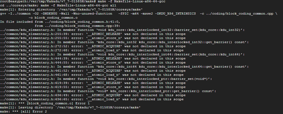

    make yapınca da (en azından yapabildim!) şöyle bi error aldım bi fikrin var mı ? :
    Ayrıca relative path math vermedim, cd ile o path' in içine huzurlu bir yolculuk yaptım sonra meyki çaktım.

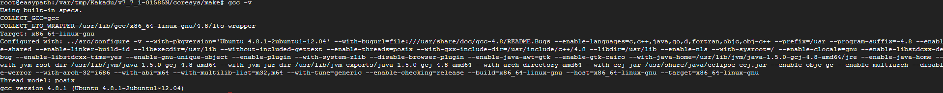

    Şimdi bendeki GCC versiyonu :
    Bunla ilgisi var midir bilmiyorum ama apt-get update yaptım, versiyonu yükselmedi.

    Böyle bi yanıt buldum da (sdk yı yazan adamın yanıtı) :
    You need GCC4.3 or above. Simple as that. The only other work around
    would be to completely disable multi-threading which is highly inadvisable.
    All modern compilers support atomics.
    Ben gcc versiyonunu yükselttim :
    ama hala atomic hatası veriyor (yukarda verdiğim hata), ubuntu 12.04, çok vaktim gitti şuna, biri yardımcı olsun yav :(
    ÇÖZDÜM
    Beyfendi hazretleri Gcc 4.9 istiyormuş, compiling instructions da en az 4.8 olmalı diye biz de 4.8' e çıkardık. Çünkü son versiyonunun kaç olduğunu bilmiyordum, neyse gcc 4.9' a update edince oldu. Ama "./configure" falan yazmadım. Ne işe yarıyor bunlar merak da etmiyor değilim ama sağolsun 3 saatimi çöp etti.
    ozgunlu tarafından 15/Şub/16 14:45 tarihinde düzenlenmiştir
