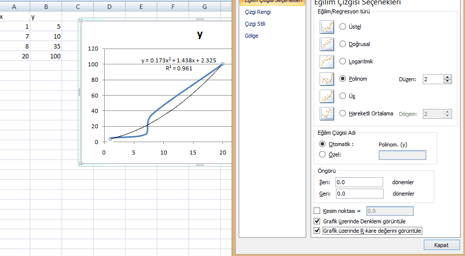

    https://en.wikipedia.org/wiki/Polynomial_regression
    gauss jordan ile başlayan bir ders notu bul
    devamında birden fazla bilinmeyeni olan, daha prof methodlar mevcut
    isimlerini hatırlamıyorum

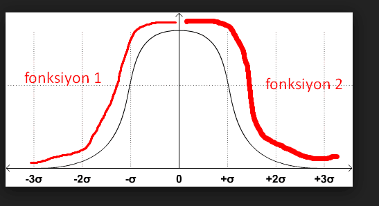

    yeterince zamanın ve güzel işlemcin var ise birçok eğrinin fonksiyonu çıkarılabilir
    sen bunları elle yapıncaya kadar hazır bi lib bul
    grafikteki eğrileri parçalara ayırıp kısım kısım inceleyen, onlara göre kısmi fonksiyon üreten libler illa ki vardır
    elle yapmaya kalkarsan öyle V gibi şeylerde sıçarsın (tek bir denklem üretmek çoğu zaman sıçanzi)
    illa kendim yapacam diyorsan lineer regresyonun bozulduğu kısımlarda fonksiyonların sınırını belirle (R kare 1'den uzaklaşınca)

    YekteranBaydemir , çok teşekkürler. Teorik olarak biraz baksam birşey kaybetmem sonuçta matematik. gauss jordan Sayısal analizdeki sanırım . Birde Gauss Eliminasyon vardı sanırırm bir bakayım . Zaten bunu reverse edip birde tam tersi çıkışlar belli iken fonksiyonu oluşturup grafiğini çizdireceğim . Excel sanırırm kullandığın program onda hazır varmış. Birde bu kısmi fonksiyon üreten lib demişsiniz ama anahtar kelime nedir :/ Yani ne diye aramam gerekiyor bu lib'i bulmak için ? Bir fikriniz var mı ?

    kısmi fonksiyon dediğim tüm şekli veren tek bir saçma fonksiyondan ziyade (saçmadan kasıt gerçek eğriden uzaklaşması)
    fonksiyonunun eğriden uzaklaştığı yerlerde sınırları keşfedip yeni fonksiyon türetmek
    e bunu buldurmak zaten mesele, yöntemin adı ne olur bilemeyrum
    şimdi ben istatistikçi, matematikçi falan değilim, sadece fikir yürütüyorum
    bana kalırsa önce minitab, matlab gibi hazır toolları kullan, sonra arkaplanda ne seksler dönüyor, onlara bakarsın
    şimdi sen çizilmiş bir resmin fonksiyonunu bulduracaksan; grafik işleme de giriyor işin içine, fonksiyonunu buldurmak zaten ızdırap değilmiş gibi
