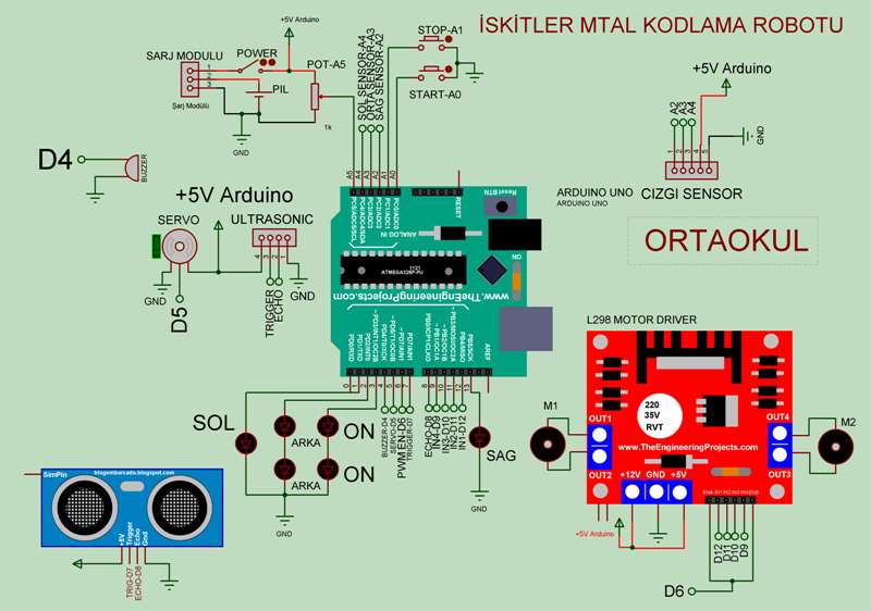

    Hocam robot ile ilgili burada bir dökümantasyon paylaşmışlar
    https://iskitler.meb.k12.tr/icerikler/ilkogretim-kodlama-robotu-egitim-seti_13442021.html
    Robotik devre şeması bu.
    9,10,11 ve 12. pinleri motora bağlamışlar. (9 ve 10 sol motor, 11 ve 12 sağ motor)
    Dijital 6 pini ise motorun hızını ayarlar.
    Muhtemelen şu kod robotun motorlarını sürekli olarak ileri gitmesini sağlar
    Hocam ileri gitmesi için 9 ve 11. pine yüksek yapmak gerekiyor
    9 sol teker ileri
    10 sol teker geri
    11 sağ ileri
    12 sağ geri olarak
