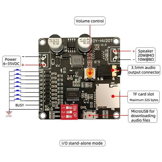

    Arduinonun adcsi falan yetmez müzik calmaya. Onun için ayrı mp3 çalar modüller var arduinoya baglamalik. Yada ucuz bir mp3 calar alıp kullanabilirsin. Yapacağın işi biraz daha detaylı anlatirsan baska fikirler uretebiliriz
    Modul
