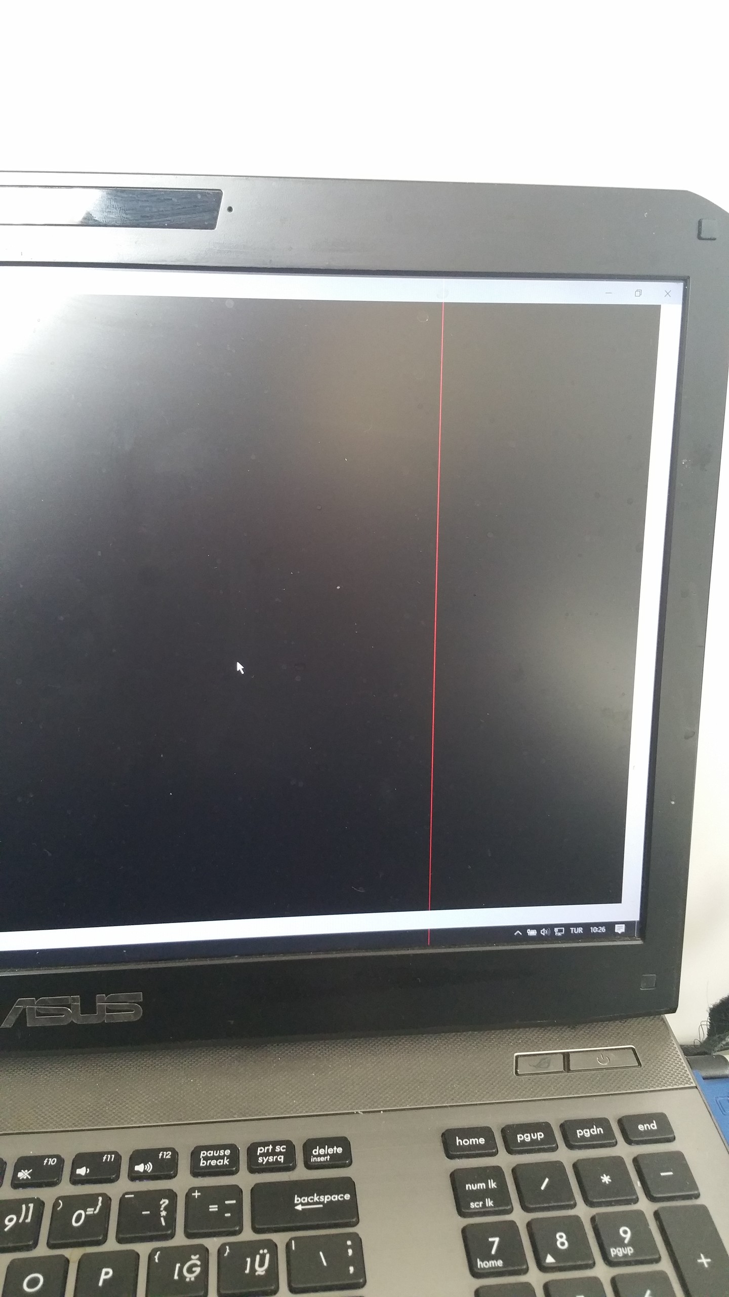

    Merhaba Arkadaşlar,
    Bugün oyun oynarken monitörümün ortasından dikey olarak bir çizgi belirdi. Problemin ilk başta kablolardan veya ekran kartından kaynaklandığını düşündüm, ancak monitöre PS4 bağlıyken de aynı problem devam ediyor.  Kısacası problem monitörün kendisinde.
    Sizce problem neden kaynaklanıyor olabilir ? Bilen arkadaşların yardımcı olmasını rica ediyorum.

    O olay genelde gevşemiş bağlantılardan dolayı olur. Lcd monitörün içinde aynı laptoplardaki gibi bağlantıları lcd panel ile birleştiren kart ile panel arasında fleksi kablo olur. Büyük ihtimalle senin o kablo cortlamaya başlıyor. Eğer monitörün garantisi devam ediyorsa gönder gitsin, devam etmiyorsa kendin açıp yerine oturtmayı hatta bant gibi birşey ile iyicene sabitlemeyi deneyebilirsin.

    Ekrana bağlanan şeffaf kabloların bağlantı yerinde temassızlık olmuş, ya da oksitlenmeden ötürü sinyal kaçakları neden olabilir.. Biraz zahmetli iş, açıp kontak sprey ve pamuk yardımı ile temizle, yada dokunduğunda düzelen yere kağıt sıkıştır bantla felan.. Lazer bir BGA da sanırım temas etmeyen lehim temas ettirilebilir. Normal havya, havalı havya işi değil.

    LCD cama giren Flex kabloya dikkat et, ekranın en hassas yeri orası elinde kalmasın. Değer soketleri sök tak birşey olmaz ama o kisma çok dikkat et elinde patlamasin

    hocam senin komple qaleti dağıtmana gerek yok. kablo soketine ulaşmak için arka kasa kapağını aç orada görünmesi lazım ekran soketinin bir sök üfle püfle geri tak. uyarı: bilgisayar açıkken sök tak yapma :)

    arka kasayı açıp içerisindeki flex kabloları kontrol etmelisin hocam. flexler çok hassastır hele ki monitör birkaç yıllık ise. kablolara çok dikkat et. monitörde elektrik varken söküp takma flex kabloları direk uçları yanar. açınca flex uçlarını ve giriş yerlerini üfleyip temizle. düzelirse ne ala.

    T-con ünitesi arızalıdır, flex olsa sabit durmaz monitör rus usulü işkenceye maruz bırakıldığında (çalışsana huanın oğlu DIKŞIIAAAN) çizginin yeri değişir ya da kaybolur vs.
    T-con arızalıysa tamirciye götürmen şart uygun üniteden bulmak için 100-150 arasına patlıyor olması lazım cüzdanına en azından led tvlerde öyleydi piyasası.

    alttan üstten falan bastırınca kayboluyor bende : )
