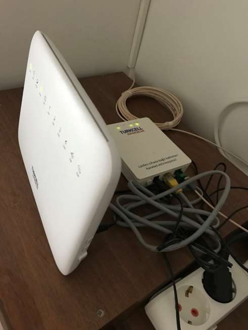

    Amacım istanbul'da yaşadığımızdan dolayı elektrik kesintilerine alışır olduk. O yüzden bu üründen aldım, elektrikler kesildiği halde modem çalışmaya devam etsin. En azından elektrikler gelene kadar internetsiz kalmayalım.

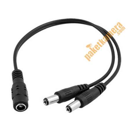

    Fiber kullanıyorum, yukarıdaki fotoda ayriyeten modemin arkasında bulunan dönüştürücününde kendine ait adaptörü var. Fakat dalgınlığımdan dolayı onu unutup bir tane ups siparişi verdim. Elektrikler kesilse modem çalışacak ama dönüştürücü çalışmayacak.
    Bundan dolayı şu yukarıdaki adaptör çoklayıcısından almayı düşünüyorum. Yalnız; hem modemin hemde dönüştürücünün adaptörüde 12V'luk.
    Sorum şu; çoklayıcıdan alıp ups'ye iki adaptörüde bağlasam sağlıklı şekilde çalışırlarmı ? Çalışırlarsa elektrikler kesildiğinde ups'nin 6-7 saatlik sağladığı güç süresi düşer mi ?

    adaptörlerden biri 0.5 Amper, diğeri de 0.8 Amper. Toplarsan 1.3 Amper oluyor. Sipariş ettiğin nano 12V da 1 Amperlik çıkış sağlıyor. Adaptörlerin çıkışlarının toplamlarını karşılamıyor ama bir sorun olacağını sanmıyorum çünkü çok bi' fark yok ve adaptörler de ayrı-ayrı sorun çıkmasın diye muhtemelen biraz fazla değerde çıkışa sahip olanlardan seçilmişlerdir. Kısacası, denemekten başka yapacak birşey yok gibi, bir müddet dene bakalım ne olacak..
    bir de sanırım bunun iki modeli var, biri 12V2A veriyor, diğeri de eş zamanlı olarak çeşitli voltajlarda bu değeri bölüşmüş (verdiğin sitede böyle yazıyor). TELECOM sürümünü yani 12v2A lık olanı alabilirsen hiç sorunun kalmaz.
    Hocam çoklaştırıcı alıp dediğin gibi bi süre denediğimde ne gibi sıkıntılar olur veya bi sıkıntı olur mu ne bileyim modemi veya dönüştürücüyü yakmak gibi :D Bu amper volt işlerinden pek anlamam cahilliğimi mazur gör :)
    O telecom edition'ı bayağı bi aradım fakat bulamadım adam akıllı bi yerde.

    Eyvallah hocam bi deneyelim o zaman. Son olarak şu çoklayıcıdan internet haricinde nerede bulabilirim ? media markt, teknosa gibi yerlerde olmaz diye düşünüyorum.
    elektronikçilerde olabilir, küçük elektrik/elektronik malzeme satan yerlerde fln.. aslında kabloları kesip-birleştirip-bantlayıp felan kendin de yapabilirsin. artı-eksi kutuplara dikkat ederek ama bence hiç uğraşma, satın al, orijinalleri de bozulmamış olur. teknosada felan yoktur.
