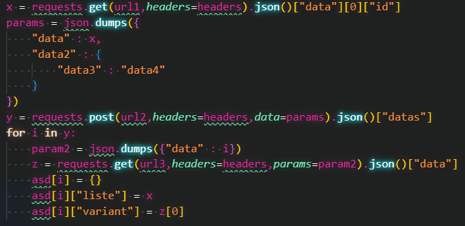

    Merhabalar bir şey deniyorum ve sürem çok kısıtlı olduğu için buraya yazmak zorunda kaldım
    Bu şekil üyelerin bulunduğu bir listem var bu liste için kaba olarak şöyle bir işlem yapmak istiyorum
    Listedeki her bir elemana aynı anda istek atıp yukardaki işlemleri yaptırmak istiyorum önemli olan kısım şurası listedeki her eleman için ayrı bir işlem parçacığı thread veya asenkron ne ise o şekil yapmasını istiyorum her eleman aynı anda birbirinden bağımsız ilerleyecek ama uzun koddaki kısım birbirini beklemek zorunda çünkü birbirlerinden data alıp yenisine ekliyor. Bunun istediğimin python halide olur nodejs daha rahat olur diye bunun nodejs halide olur

    Hocam projeye axios kur öncelikle sonrasında istekleri hazırla promise olarak bir array oluştur sonrasında Promise.all(arr)  yap tüm istekler aynı anda atılır.
    Kolay gelsin
