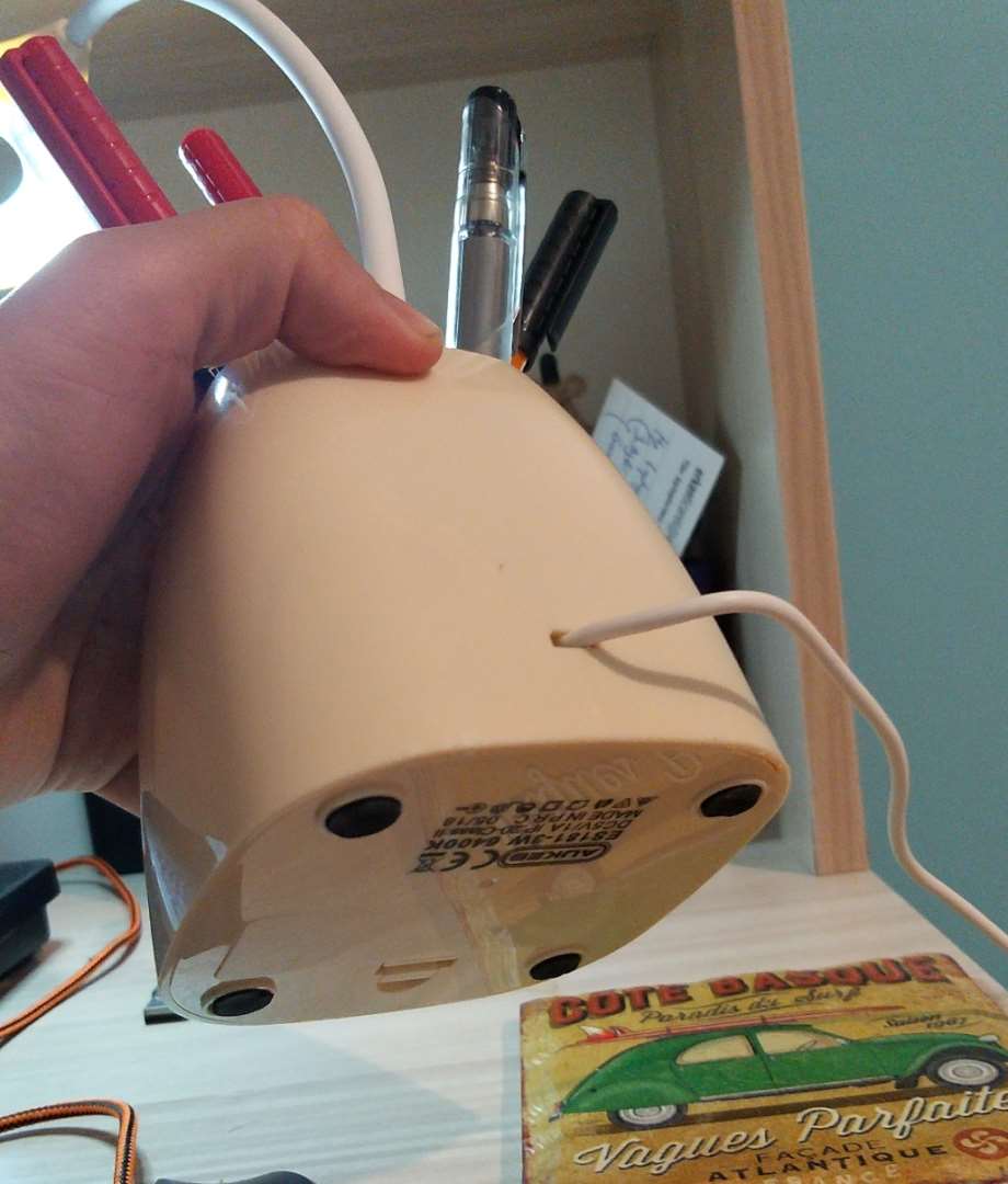

    Arkadaşlar masa lambasının şarj soketini kırdım. bende pillerin bağlandığı yatağın kablolarını kesip ayrıca usb kablosunun ucunu kesip bu iki ucu birbirine normal bantla doladım. pek sağlam bir montajda olmadı ama öyle kolay kolay'da temassızlık veya bağlantı uçlarında bir sökülme olacağını sanmıyorum. bu bantlardan dolayı sıkıntı olur mu? ısıdan dolayı erime veya izolasyon konusunda sıkıntı?

    Tam anlayamadim ama
    pillerin oldugu kismi yaptiysan zaten 6-12 v olduklarından elinle tutsan bile  sorun olmaz banti eritme gibi bir durum soz konusu degil.
    ancak bahsettigin evin priz kismindan gelen elektrikle ilgiliyse 220v ölürsün.  dokunma :)
    Bant meselesine gelince normal bantlarin zamanla yapiskanligi gidiyor. iki kablonun birbirine degme riski oldugundan elektrik banti kullaniliyor.
    İki kablo birbirine degerse sansliysan kisa devre yapip sigortayi attirir yada  isinip yanar.
    Yangin cikar.
    Ama hala nereyi bantladigini anlamadim :)
    Bir fotoğraf koyaydin keske.

    Hocam burada normalde içinde bulunan 18650 pilini şarj eden soket vardı fakat o kırılınca microusb kablosunun ucunu kesip buradan sokup 18650 pil yatağının + - yerlerine taktım ve pili aradan çıkarıp direk elektrikli yaptım lambayı
    5V/1A Adaptörle çalışıyor. bilgisayar USB bile taksam çalışıyor. öyle yüksek bir elektrik akımı yok.
