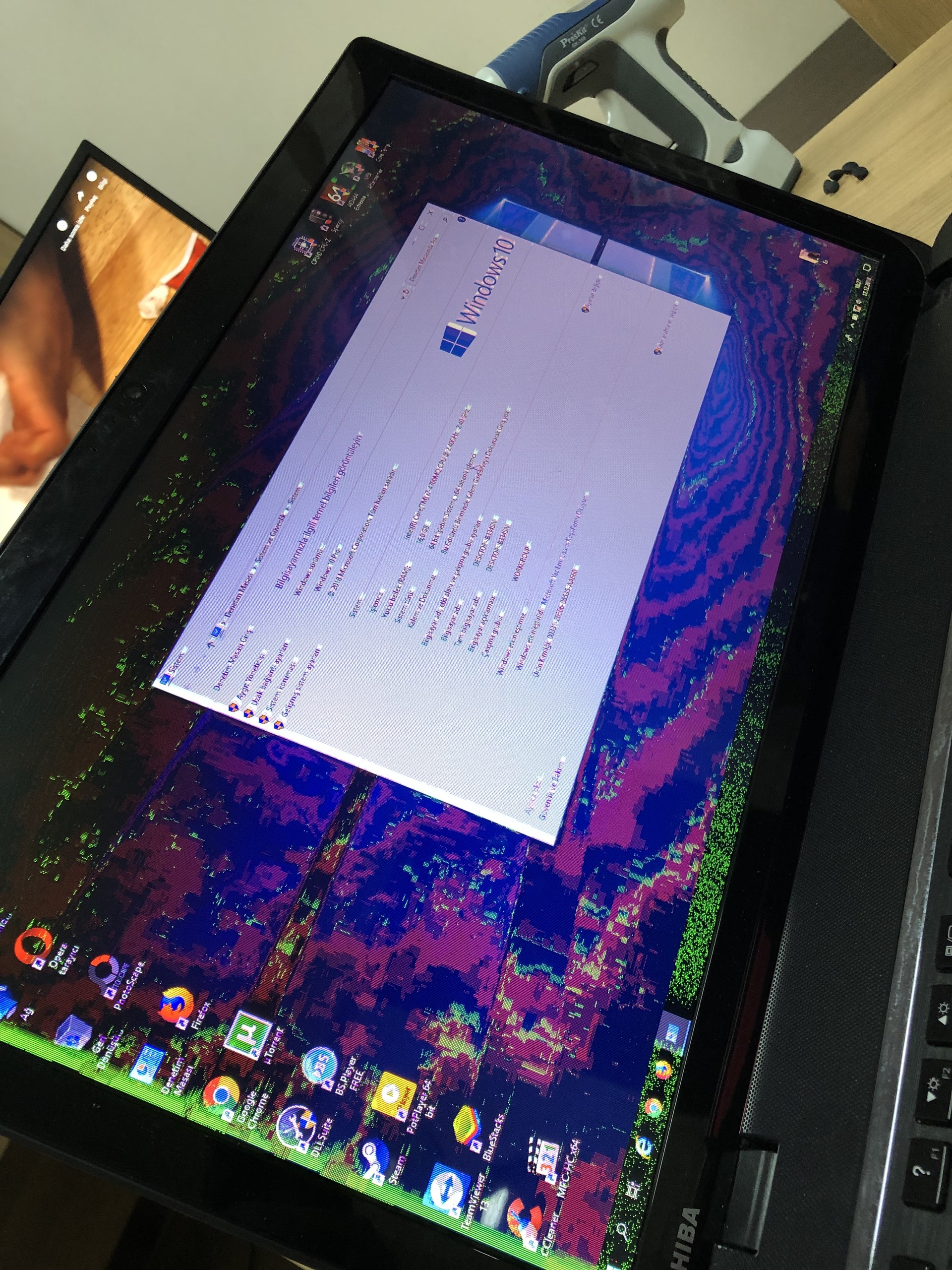

    Termal macun değiştirmek için leptobu açtım özellikle dikkat ettim çünkü iletkenliği olan termal macun aldım bununla alakalı konu açmıştım zaten hiç bir yere temas ettirmeden sürdüm ekran kartını yerinden çıkarttım hem işlemci ve ekran kartına termal macunu sürdüm geri taktın fakat leptobu açtığımda ekranın resimdeki gibi olduğunu gördüm hiç bir şekilde darbe almadı ekran içerden de dikkat ederek yaptım herşeyi sizce bu neden olmuştur düzelme ihtimali varmı ?
    leptobu hdmı dan monitöre bağladım hiç bir sıkıntı olmadan gösteriyor sadece leptop ekranında sıkıntı var
    https://i.hizliresim.com/pbo29n.jpg

    ekran kablosunu kiradin mi?
    ya da ekran karti yerine tam oturmamis olabilir.
    driver sorunuda olabilir.

    ekrana giden kablo/film/konnektör/pin vb. zımbırtıyı sök ve yeniden tak, pinlerden biri temas etmiyor olabilir(eğer kabloda/film konnektörde kırılma kopma yoksa). Bu tarz arızalar genelde konnektörlerin oturmamasından falan oluyor.

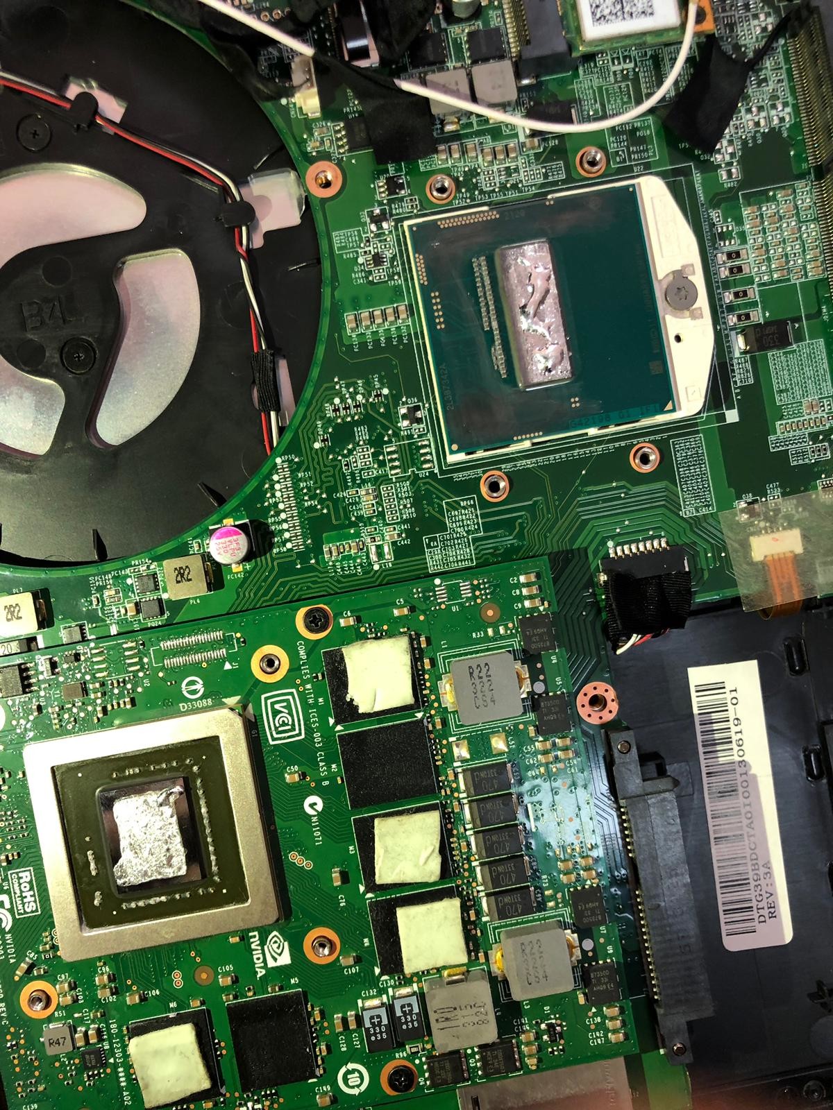

    Arkadaşlar içini açtım ekran kartının çıkarttım temizledim taktım fakat şimdide 770M Nvidia yı gelmiyor  bütün grafik driverlerini kaldırdım  3D video denetleyicisi olarak görüyor fakat  driver yüklemeye çalıştığımda yüklemiyor resimdeki hatayı veriyor
    Nvidia nın sitesinden indirdim yükledim olmadı yine  aygıttan yaptım yine olmadı ekran kartıı görmedi fakat driver yüklenmiyor
    neden olur
    https://i.hizliresim.com/7abpZv.jpg

    kardeş niye söküyorsun ki ekran kartını. bak bir üstteki adam demiş ki bu iş kablodan olur. nasıl bu kadar emin olabiliriz peki? çünkü hdmi ile çıkış alabildiğin için demek ki ekran kartı tam olarak oturmuş ve çalışır durumda ama ekran kartından ekrana giden kablonda problem var.
    Bu dediği gibi ya tam takamamaktan olur yada kablo kırılmasından.
    Şimdi görmüyorsan muhtemelen söktak yaparken ya tam oturtamadın ekrankartını yerine ya da geçmiş olsun siktik ekran kartını. makinenin enerjisini kes pili sök açma tuşuna bas ve kondansatörde kalan elektiriğinden boşaldığından emin ol(1 dk falan sürer max).

    renk değişme olayını en basitinden kablo kaynaklı kısmını şu şekilde görebilirsiniz : Bir adet Vga kablosunu dsub portuna yarım yamalak takın renklerin sapıttığını göreceksiniz.  Bu durumda doğal olarak düşünülen muhtemel sonuc: menteşelerin oradan (genelde) geçen kabloların zedelenmiş olacağıdır. Bu da aşağı yukarı şöyle  anlaşılabilir : laptop kapağı hafif ileri geri yaplır ki kablo oynaşsın bi şekilde oynaşır renk değişirse problem solved : kablo dğeişecek.
    Driver kaynaklı da tabiki olabilir .. Ancak harivi monitörde sorunsuz veriyorsa monitör kablosu %90 gibi duruyo.

    Hocam şu anda Ekranın yeşil olma problemini çözüldü şu andaki sıkıntı ekran kartını görüyor fakat driver yüklemiyor

    Ekran kartını çıkarttım alkol ile temizledim her yerini sıvı iletken termal macun yerine normal macun sürdüm sorun düzeldi
