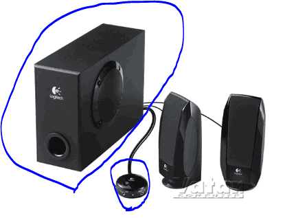

    bu yuvarlak içindeki dalgalarda problem olamaz mı ?

    3. Sorunun 90% anakarttan yani ses kartından kaynaklı olmasına rağmen 2.1 speakerların sol hoparlörü nasıl mefta olabiliyor. Başka bir kaynakla da ses alamadım kendisinden zira. -> Başka bir kaynakla da ses alamadıysanız bu bağlamda anakartın ses çıkışlarının bozuk olma ihtimali kuvvetle azalmış oluyor şüpheler hoparlör e dönüyor.  Resimde gösterdiğimiz o büyük dalganın adı neyse bilmiyorum ona bağlamıyormusun hoparlör ü ? Onda problem olma ihtimali daha yüksek bence

    Az önce boş zamandan ötürü 2+1 hoparlörün sol yani ses vermeyen tarafını söküp kurcalarken farkettim ki hoparlörün bobininden gelen kablo ile konisi içerisindeki kablo bağlantısında bir temassızlık nüks etmiş nasıl oldu bilmiyorum çünkü temassızlık yapan bağlantı siyah silikonumsu bi yapışkanla yalıtılmış. Keşke iletken yapıştırıcı kullansalarmış neyse, bağlantıyı lehimleyip söktüğüm yapıştırıcı yerine bir de iletken yapıştırıcı bastım. Hem söktüğüm silikondan doğan ağırlık kaybını da telafi etsin diye :D 2+1 tekrar hayata döndü. Ancak anakarttan ses çıkışı alınca hala sola az ses geliyor ve onun çözümü olacağını sanmıyorum. Bir zaman şımarıklık yapıp Logitech G510 klavye almıştım bi dünya para verip iyi ki de yapmışım üzerinde ses kartı var ordan alıyorum sesi sistem çalışıyor, 2+1'in sesini özlemişim yahu bas duyuyorum sonunda :D
    En sevdiğim durum, 1+ sorunun aynı anda olması ve benim tek bir sorun varmış gibi düşünüp çözüm arayıp üretememem. Hoparlör cızırdıyodu çünkü kablo temassızlık yapıp duruyodu, sesi azdı çünkü anakarttan öyle geliyor sinyal. İkisi birden aynı anda olmazsa olmaz :D
