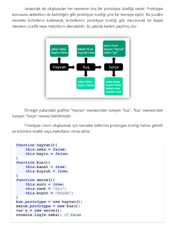

    Bir kaynaktan JavaScript'de kullanmalık OOP (Object Oriented Programming) çalışırken "Adding methods to our object using prototype" konusuna geldim. Konuyu anladım, burada bir sıkıntı yok fakat OOP de sıkça kullanılan "inherit" terimine biraz kafam takıldı.
    Şimdi kaynakta diyor ki:  "We use it (prototype ı kastediyor) when we would like an object to inherit a method after it has been defined. "
    "inherit" kelimesi, Türkçe dilinde "miras olarak devralmak, kalıt kalmak, varis olmak" gibi anlamlara sahip. Yine tureng'de bilgisayar terimi olarak anlamı da "devralmak" olarak tercüme edilmiş.
    Biz prototype'ları niçin kullanıyoruz? Cevap yine kaynakta verilmiş: "Think of prototyping mentally as 'attaching' a method to an object after it's been defined..".  Yani özetle diyor ki: "her metodu constructor fonksiyonunda tanımlamak zorunda değiliz, prototype ile bir objeye daha sonra da yeni bir metod ekleyebiliriz".
    Şimdi tüm bunların içinde "devralmak, kalıt kalmak, miraz olarak devralmak" gibi anlamlara gelen "inherit" nasıl oluyor da yukarıda bahsettiğim bir objeye yeni bir metod ekleme anlamında kullanılabiliyor..

    Aslında yukarıda verdiğim örnek bir kalıtım (inheritance) örneği. OOP'de sadece metodlar (davranışlar) değil, properties (özellikler) de kalıtım gösterebilirler. Bu örnekte de 3 tane memeli tanımladım (insan, maymun ve yunus), bunların hepsinin türkçe ve latince isimleri gibi aynı class'dan (prototiptik NYP 'de class yapısı yok, onun yerine Object üzerinden prototipler oluşturuluyor) özellikler taşıyorlar.
    Bu örnekte, bütün objelere prototype ile yeni özellikler katmam kafa karıştırıcı gelmiş olabilir. Tabi bir de "nested" bir yapı söz konusu.
    Şimdi yukarıdaki yanıtınızda verdiğiniz örneği hatırlayalım:
    Burada Yarasa ve Yunus; Memeli sınıfından kalıtım alıyor. Tüm memeliler yürüyebilirken, yunus ve yarasanın sırasıyla yüzmek ve uçmak gibi ek özellikleri var. Her seferinde memelinin yürüme özelliğini hem yunus hem yarasa için yazmaktansa basitçe memeliden miras aldık. Hatta ve hatta yunus ve yarasayı, memeliden türemiş bir nesne isteyen her yere yollayabilme kabiliyetine kavuştuk.
    Bunu JavaScript dilinde Prototypal OOP kullanarak kalıtım sağlayacak şekilde dediğiniz gibi şöyle kodlayabiliriz:
    Yapılanlar:

    Verdiğiniz JS kodunda sıkıntı var, kalıtım gibi davranıyor ama saf kalıtım değil. Sadece tek bir prototipiniz var ve tüm nesneleri bundan kopyalıyorsunuz. Kısaca eldeki maymun da insan da aynı sorulara aynı şekilde cevap veriyor (C# örneğinde durum böyle değildi, istemediğimiz kısmı almadık). İstediğimiz gerçekten bu mu? Yoksa overkill mi oluyor? Örneğinizde bir arabasamağı atlamış olabilir misiniz (önce memeli nesnesinin kopyasını oluşturup bu kopyaların prototiplerine ekleme yapmak ve örnek nesne olarak bunları almak gibi?) Aşağıda bağlantısını verdiğim tartışmalara göz gezdirin.
    http://javascript.info/tutorial/inheritance
    https://stackoverflow.com/questions/2064731/good-example-of-javascripts-prototype-based-inheritance

    Haklısınız, verdiğim örnek "inherit" için çok açıklayıcı olmamış. Sanki başka bir özelliğe ait gibi duruyor.
    yukarıdaki örnek JS de inherit kavramını çok basitçe açıklamış.

        worker.on('error', function( err ) {
          self.emit('error', err);
        worker.on('job complete', function( job ) {
          // guard against emit after shutdown
          if( self.client ) {
            self.client.incrby(self.client.getKey('stats:work-time'), job.duration);
        // Save worker so we can access it later
        self.workers.push(worker);
      this.setupTimers();
    Queue.prototype.completeCount = function( type, fn ) {
      if( 1 == arguments.length ) {
        fn = type;
        return this.card('complete', fn);
      return this.cardByType(type, 'complete', fn);
    gibi.. Ne kadar sade bir yazım. Benim yazdığım kodlarda callback-hell den geçilmiyor ve bugüne kadar bir kez olsun prototype kullanmadım.. Daha bir çok eksiklik sayabiliriz. Madem bir iş yapıyorum, onu da sağlam yapayım istiyorum. Bu yüzden OOP yi yukarıdaki şekilde kullanarak düzgün ve kolay geliştirilebilir kodlar yazmak amacındayım.
    Yorumların için tekrar teşekkürler.
