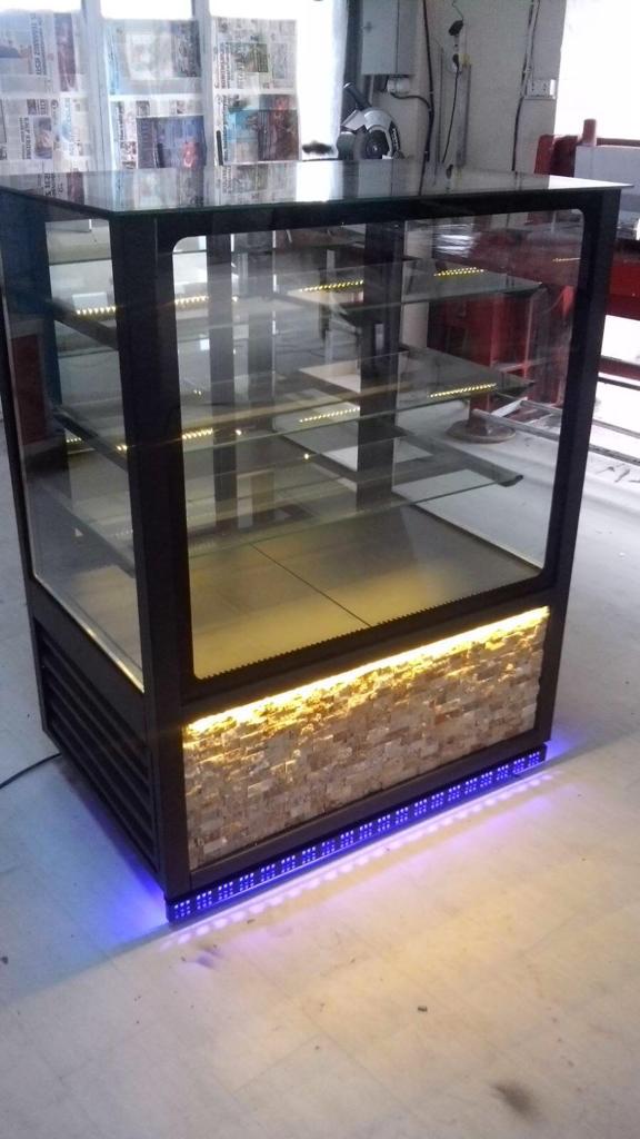

    Arkadaslar selam,
    Asagisaki dolaba sahibim ve en ust katlar alt katlara gore iyi sogutmuyor.
    En alt kisimda 2 adet kasa fani gibi bi fan var bunu cogaltirsam mi yukariya havayi yollayabilirim yoksa buyutursem mi?
    Veya en uste soguk havayi nasil cikartabilirim.Uste urun koyamaz oldum zaten havalar yaniyor
    ozetle dolabin kapagini actigim zaman kasap dolabi gibi yuzume soguk havanin vurmasini istiyorum.

    Öncelikle hayırlı akşamlar. Gördüğüm kadarıyla dolap temiz gözüküyor ama yine de hava kanallarını kontrol etmek gerekli. Bununla beraber alt tarafta olduğunu söylediğiniz kasa fanları muhtemelen motor sıcaklığını azaltmak için gerekli fanlardır. Tavsiyem öncelikli olarak soğutma gazını kontrol ettirmek  olurdu. Zira belirli zamanlarda kullanım durumuna da bağlı olarak kompresörde gaz eksiltme vb. durumlar görülebiliyor. Eğer bu da sorunu çözmezse muhtemel olarak soğutma gücü yetersiz geliyor olabilir.

    Gaz takviyesi yapildi motor komple degistirildi bi ust kademe motor takildi oncekine nazaran dha buyuk
    Kisin sorun yok ama yazin cacik
    fanlar hemen sogutma blogunun ustunde sanirim soguk havayi iceri dagitmak icin benim amacim en uste kadar havanin gonderilmesi fani buyutmek mi is gorur cogaltmak mi

    Rica etsem bir fotoğraf alabilir miyim fanlardan

    Dolabin en alt zemin katinin yaklasin 5cm altinda yan yana dizilmis iki tane bu fanalardan var

    Maalesef bunlar dediğim gibi motoru soğutmak için. Bir ihtimal daha aklıma geliyor. Kullandığınız elektrik şebekesinden aldığınız elektrik motoru tam güçte çalıştırmıyor olabilir. Bunu kontrol ettiremeniz mümkün mü?

    Hocam cam raflardan dolayı soğuk hava yukarıya geçemiyor olabilir mi
    fiziğe göre ısınan hava yükselir cam raflardan dolayı soğuk hava altta kalıyor olabilir mi
    Raf kısımları delikli saç malzemeden olsa Alt kısma da ilave bi fan eklesen hava daha iyi sirküle olabilir gibi geldi bana
    Google oval delikli saç yazınca bahsettiğim ürün çıkıyor

    Yaş pasta dolaplarında soğuk  havanın fan ile uflenmesi tercih edilmez. Pastaların keki sertlesiyor. Tazeligi kayboluyor. Süt tatlılarınnin üzerinde kabuklaşma ve çatlamalar oluyor. Pasta dolabında tercih edilen dolabın iç kısmında sağ, sol ve üst kısmına petekler konulması .

    Soğuk hava kaynağından gelen havayı izole et, plastik kanallarla her kata doğrudan yolla, her katın kanalı farklı olsun, tek fan kullan güçlü olsun ısınmasın.

    Bu dolaplarda hangi tip ufleme icin fan kullanilir bilmiyorum ki rpm yuksek herhangi bir fan isimi gorur mu?
