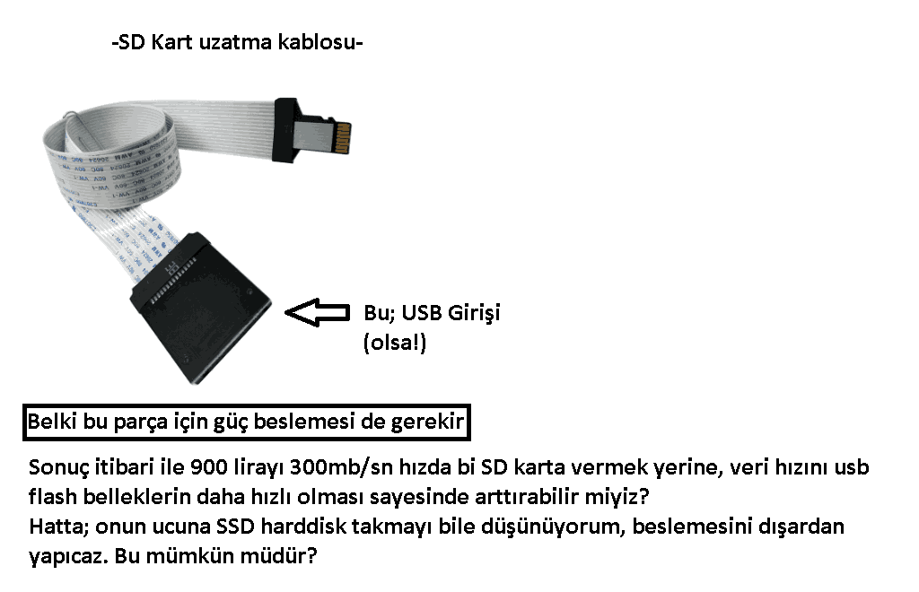

    Micro SD kart girişine USB Flash bellek takılır mı? veya Harddisk.. :)
    Veya Hazırı satılıyor mu?
    https://tr.aliexpress.com/item/32796209423.html?spm=a2g0o.productlist.0.0.665562112GN1Rw&algo_pvid=6df4e8fc-d1ee-4129-b317-98f351c32ae1&algo_expid=6df4e8fc-d1ee-4129-b317-98f351c32ae1-2&btsid=50b024d1-78ff-4686-985e-f2726b37e0e8&ws_ab_test=searchweb0_0,searchweb201602_7,searchweb201603_53
    Şu linkini verdiğim aletin tam tersini istiyorum.
    Cihaza Giriş kısmı SD kart olacak - Çıkış USB girişi olacak

    Böyle takla atmak yerine direkt usb den boot edip kullanmak daha kolay gibi
    //edit
    https://www.raspi-tr.com/2016/08/10/raspberry-pi-3u-usbden-sd-kart-kullanmaksizin-boot-etmek/
    https://jamesachambers.com/raspberry-pi-4-usb-boot-config-guide-for-ssd-flash-drives/

    @2Fan
    Vayy. USB 3.0 girişten bağlarım SSD yi 🙂
    Teşekkürler.
    Bilmiyordum öyle yapıldığını Ama yine bahsettiğim aletden varsa daha iyi olur. Orjinalini bozmamış oluruz.
    Edit:
    Ordan sd kart taktığım zaman yine sd kart girişi kullanılabilir olursa Hiç gerek yok.
    Konu benim için kapanmıştır. Tekrar Teşekkür ederim.

    Diğer soru için: SD kart uzatma kablosu o amaçlar için işe yaramaz. Yalnız RPi'nin SoC'unda ikinci bir sdio arabirimi var. Doğru şekilde kullanılabilir sanırım:
    https://www.raspberrypi.org/forums/viewtopic.php?t=176931
    https://hackaday.io/project/8678-rpi-wifi
    https://ralimtek.com/raspberry%20pi/electronics/software/raspberry_pi_secondary_sd_card/
