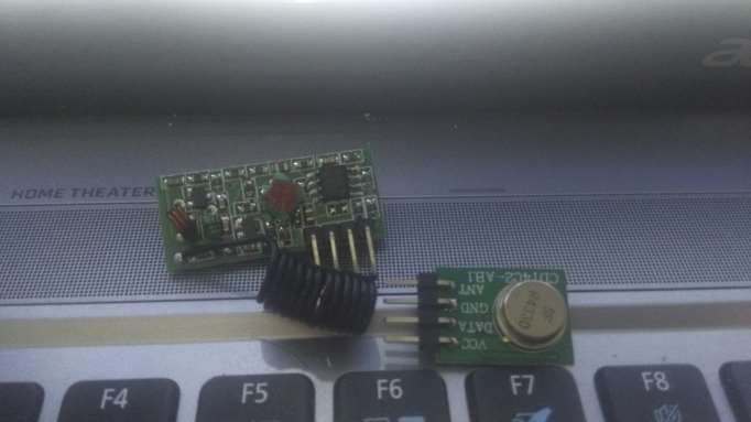

    Rf verici üzerinde yazan "SF R433D" ve altında yazan CDT402-AB.1 i aradım ama bulamadım. yardımcı olacak biri var mıdır?Manuallerle tam olarak işim nedir bilgim yok
    Edit : Şaka gibi ama 3 gündür arıyorum buraya konu açtıktan sonra  buldum :D
    Ama aklımda şu soru var şimdi vericinin manualini bulduğuma göre alıcınınkini aramama gerek var mı? (alıcıda LM 358M var ) kısacası kafamda deli sorular
    Olurda daha sonra arayan olursa diye : http://www.szhywd.com/FILE/WUXIAN/R433.92_02.PDF

    Manualları elindeki modülün karakteristiğini, haberleşme yapısını, modül için tavsiye edilen örnek bağlantı şemasını öğrenmek için kullanabilirsin. Elindeki modül 433 MHz wireless modül olması lazım. Haberleşme için USART protokolünü kullanabilirsin.
    http://www.romanblack.com/RF/cheapRFmodules.htm Burada modülün incelemesi yapılmış ve hatta örnek devre ve PIC için yazılmış kod var.
    Ardunio için elindeki modülde kullanabileceğin hazır kütüphanelerde var, onları da kullanabilirsin.
    http://www.instructables.com/id/RF-315433-MHz-Transmitter-receiver-Module-and-Ardu/?ALLSTEPS

    yani  bulduğum manual doğru mudur ? ASK mı FSK mı öğrenmem gerekiyor manualde yazması gerekmez mi? Bu arada daha önce açtığım http://www.tahribat.com/forum/donem-projem-hakkinda-fikirlerinizdusunceleriniz-212328 konudada yardımcı olmuştunuz çok teşekkürler hocam

    Bulduğunuz manual'i inceleme fırsatım olmadı ancak üreticinin kendi dökümanı ise doğrudur. Bu arada ASK ya da FSK öğrenmeniz gerekmiyor bu modülü kullanmak için. ASK ve FSK bu modülün çalışma modlarını belirtmektedir. Amplitude Shift Keying ve Frequency Shift Keying olmak üzere. Çok elzem olmamakla birlikte modülün haberleşme tekniği hakkında bilgi sahibi olmanız için: http://www.rfwireless-world.com/Terminology/ASK-vs-FSK-vs-PSK.html
    Projenize gelecek olursak;
    Bu modülün seri haberleşme ile iletişim kurduğundan bahsetmiştim. Bundan dolayı ister mikrodenetleyici kullanın ister kullanmayın modülle seri olarak haberleşmeniz gerekecek. Eğer mikrodenetleyici kullanacaksanız kaynak kodları ile birlikte devre şemasının olduğu ( http://winavr.scienceprog.com/example-avr-projects/running-tx433-and-rx433-rf-modules-with-avr-microcontrollers.html  ) makaleyi incelemenizi öneririm.
    Eğer mikrodenetleyici kullanmak istemiyorum diyorsanız, seri iletişim sağlamak için encoder/decoder kullanmanız gerekecek. Bununla ilgilide ( http://maxembedded.com/2011/09/rf-module-interfacing-without-microcontrollers/ ) linkteki makaleyi inceleyebilirsiniz.
