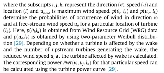

    Arkadaşlar hepinize merhaba bir konuda fikrinizi alacaktım. Rüzgar santralinin bir yıl içerisinde ürettiği toplam enerjiyi hesaplayıp sonrasında da çeşitli algoritma tekniklerini uygulayarak bir optimizasyon yapmam gerekiyor ancak konuyla ilgili çok bilgi sahibi olmadığım için çok basit bir konuda sizlerin fikrini almak istiyorum. Arazinin yapısını, eğimini, arazideki engelleri, rüzgar türbinlerinin kule yüksekliğini vs göz ardı edip sadece rüzgarın hızını ve yönünü kullanarak bir yıllık toplam enerjiyi nasıl hesaplayabilirim bunu matematiksel olarak nasıl ifade edebilirim? Makalelerden bir takım matematiksel ifadeler buldum ancak onlarda farklı parametreler de olduğu için benim istediğim formata dönüştüremedim bana bu konuda yardım edebilir misiniz?

    Hocam bu çok güzelmiş ancak benim öncelikle matematiksel bir ifade türetmem gerekiyor, bulduğum matematiksel ifadeyi de istediğim formata çeviremedim açıkçası.
    Bu şekilde bir ifade buldum.
    Ifadelerin açıklaması da bu şekilde geçiyor ancak bu ifadeyi sadece rüzgar hızını ve rüzgar yönünü kullanarak nasıl bir denkleme dönüştürebilirim orasını çözemedim.

    O verileri weibull dagilimiyla anlamlandirmis beni asar acikcasi. Sen bir ruzgar turbininin en bastan bir teorisini olusturmak istiyorsun analdigim kadariyla, hata yuzdesi filan onemli degil. Ayrica ne icin lazim merak ettim. .d
