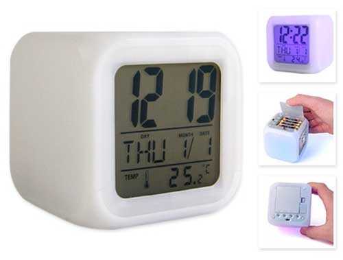

    merhaba,
    elimde şöyle bir saat var uzun zamandır kullanıyorum. fakat şöyle bir sorun var saati ayarlıyorum. günler geçtikçe saate baktığımda saat 10 dakika 15 dakika civarı ileri gitmiş oluyor , tekrar ayarlıyorum bir süre sonra tekrar aynısı oluyor düşünüyorum da neden olabilir diye içinden çıkamadım. (saat piliyle çalışıyor kalem piller ışıklandırması için)

    Tüm saatlerde 32.768KHz değerinde quartz kristal isimli elektronik bir komponent bulunur. Bu tip ucuz saatlerdeki kristaller de kalitesiz adi dandik olurlar ve bu degerde olmayabilirler veya ortam ısısından etkilenerek sürekli değerleri değişir. Bu nedenle de ya ileri giderler ya da geri kalirlar.
    En temizi eski bir anakart üzerinden veya kaliteli saatlerden bu kristalden bul ve değiştir. Anakart üzerindekiler daha kaliteli olurlar ve ısı değişimlerinden de daha az etkilenirler.
    Neden 32768Hz?
    Bu frekansı 15 defa 2 ye bolersen sonuç 1 olur. Yani 1 saniyeyi elde edersin. Ama bu değer farklı ise saniye de yanlış çıkar. Tüm sorun bu.
    Google dan görsellerden araştır bu kristali görürsun hangisi olduğunu.

    Espri değil la . eskidendi o bişeyi tamir etmek .
    13 tl imiş zaten
    http://m.n11.com/7-renk-degistiren-alarmli-dijital-kup-saat-P118716784?cid=604001&gclid=Cj0KEQiAguXBBRCE_pbQ5reuq8MBEiQANji2LReVjoVymd9iDzd2qrj_89UzUJ4jH4Fc-4fWGauE8pIaAiUX8P8HAQ&gclsrc=aw.ds
    Kendini geliştirmek için tamir öğrenmeye çalışırsan o ayrı .
