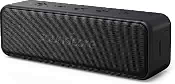

    Arkadaşlar anker motion b hoparlörüm var.  aux girişi ile bağlandığım zaman şarja takarsam seslerde cızırtı oluyor. bunu nasıl çözerim.
