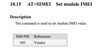

    Hocam merhaba,
    Öncelikle gsm modül ile uygulama geliştirme tecrübem olmadı onu belirteyim ancak sim5215 lerde bu özellik mevcut gözüküyor. Ürün datasheet'inde imei değiştirmek için AT komutu mevcut; AT+SIMEI = xxx şeklinde.
    http://www.mt-system.ru/sites/default/files/simcom_sim5215_sim5216_atc_en_v1.20.pdf
    Umarım yardımcı olur. Kolay gelsin.
    Edit: Hocam yukarıdaki modüle henüz bakmadıysan bakma :D Aliexpress'te 35 usd den başlıyor fiyatı 3g destekli imiş.
    Alternatif olarak sim900d modelini deneyebilirsin. Datasheet'inde simei komutunu desteklediği yazıyor. Başka bir forumda da desteklediği denenmiş ve olumlu sonuç alınmış.
    Forum linki: http://baseband-devel.722152.n3.nabble.com/SIM900D-td4025395.html
    Buda datasheet: http://mt-system.ru/sites/default/files/documents/sim900-ds_application_note_v1.02.pdf

    aercys bunu yazdı
    Hocam merhaba,
    Hacım sim900d yi biliyorum ama onunda development board şeklinde satılan sürümü yok. Sim900 sim900a ve sim900d var. Sim900d deki AT+SIMEI komutu sim900 veya sim900a da çalıştığını gösteren bir delil bulamadım.
