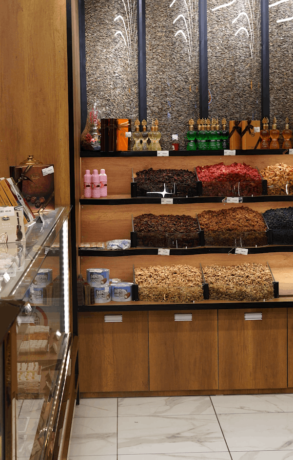

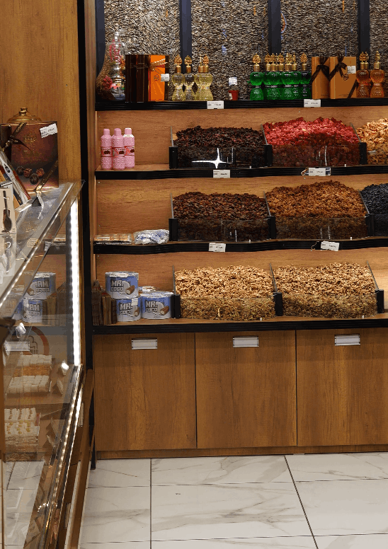

    Merhabalar. iç mekan aydınlatmanın fazla olduğu bir mekanda çekim yapıyorum.
    4k  25fps  1/50   otomatik ayarda da
    4k 25fps  1/50, 1/100  diyafram ve iso manuel ayarlar da da kamera hareket halindeyken görüntü bozuluyor.
    render aldığımda da video bu şekilde oluyor. flicker nedeniyle mi başka bir problem mi var anlayamadım ama flicker değil gibi.
    hareket etmiyorken
    hareket ederken
    bu sorun neden olur ve çözümü nedir fikri olan var mı

    sıkıştırma sorunu.
    bütük ihtimalle long gop sıkıştırma yapıyor cihaz
    all intra olması gerek sony'de ayarlar nasıldı hatırlamıyorum ya da varmıydı.
    durumu anlaman için all intra vs long gop bir bakman gerekiyor.
    solda all-intra sağda gop sıkıştırma var
    all intra'da her kare hesaba katılır.
    gop sıkıştırma da 1 kare intra frame olarak alınır gerisi sadece haraketli bölümlerle tamamlanır. yapay zekayla tamamlıyor gibi düşün sen aslında öyle değil ama anla işte :)
    Videography FAQ: What is IPB/Long GOP and ALL-I/Intra-frame?
    not: all-i her zaman daha fazla cpu harcar edit sırasında her kareyi decode etmesi gerektiği için.
    gop ise 1 tane intra frame alıp geri kalanları bir sonraki intra frame'e kadar sadece haraketli bölümlerden tamamlar. burdaki intra frame genelde 25 karenin ilk karesi oluyor.
    datamosh dediğimiz hata yada bilinçli yapıyorsak efekt bu gop sıkıştırmada arada intra frame'de hata olması yada kasten çıkarılmasıyla oluşuyor.
    senin durumun tam olarak bu mu emin değilim. aliasing problemi de olabilir ona da benziyor çünkü. aliasing problemiyse kamerda anti-aliasing varsa açmalısın yoksa yapacak bir şey yok.
