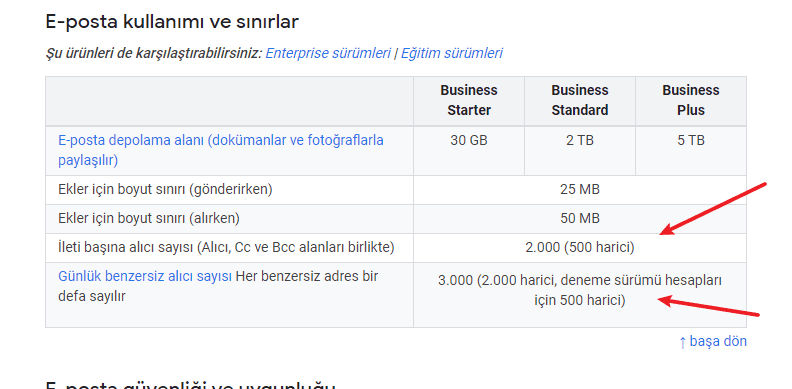

    Alıcı adresin hizmeti gmail'den ise muhtemelen yine oradaki limitlere göre işlem yapılıyordur. Günlük 16k benzersiz alıcı için 8 ip demek bu da.

    Anlıkta gsuite ile o kadar kişiye mail atamazsın. Günlük limiti 10.000 .
    Sadece gsuite kullanıyorsan toplu mailler için desteği ile görüşmeni tavsiye ederim.
