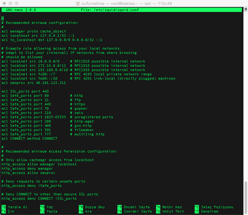

    Önce kendi adımız için bir tag belirliyoruz örnek zmoprox bu taga internet çıkış sağlayabilmesi için
    acl zmoprox src sunucu-ip-adresiniz
    Tagımızı tanımladık ip adresi atadık ve şimdi bu taga internet çıkışı verelim.
    http_access allow zmoprox

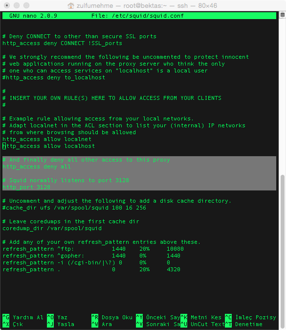

    Ana kurulum tamam diyebiliriz şimdi aşağıya doğru ok tuşları ile inelim port belirleyelim standart port olarak 3128 tanımlı olarak geliyor.
    # And finally deny all other access to this proxy
    http_access deny all   # deny allow yapper issuing proxiniz harks açık hale gelir. Eğer user giriş yapacaksanız ellemeyiniz.
    # Squid normally listens to port 3128
    http_port 3128 # istediğiniz herhangi boş bir port kullanılabilir. Alt alta port yazarak da yeni portlar ekleyebilirsiniz.

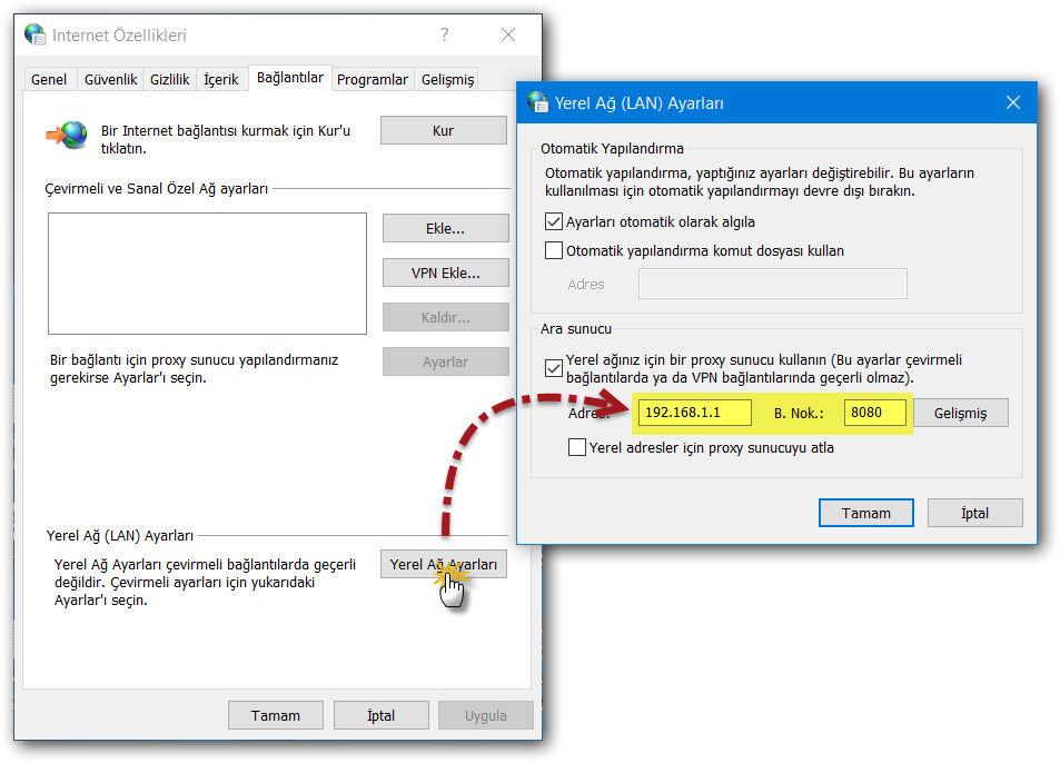

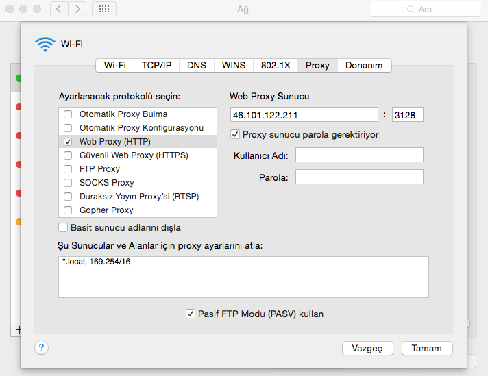

    Herhangi bir yanlışlık olmadıysa proxy servisin başlaması lazım yukaraki gibi. Şimdi bilgisayarımızı proxy bağlantısını sağlayalım. Windows için internet explorer dan seçeneklere girip ip adresinizi ve port numaranızı tanımlayabilirsiniz.
    Mac-OS da ağ ayarlarına geliniz.
    Sunucumuzun ip adresini ve port numaramızı yazdıktan sonra Tamam butonuna artından uygula dediğimizde deneyelim internete çıkabiliyor muyuz?

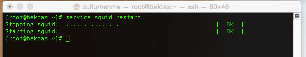

    Şu şekilde değiştirdiğimizde dosyayı kaydedip çıkalım ve squidi resetleyelim
    service squid restart
    Şimdi tekrar girmeye çalışalım internete herhangi bir sıkıntı olmadıysa internete girmiş olmanız lazım. Ip adresinizi öğrenmek için ipsorgula tarzı sitelere girip test edebilirsiniz. Bir sorun olmadıysa ip adresiniz olarak sunucunuzun adresi görünmesi gerekmektedir. Bu şekilde kalsa olmuyor mu? Olur ama sunucunuza herkes bağlanabilecek tanıdık tanımadık. Hatta sunucunuz üzerinden ddos saldırıları bile yapılabilir. Bu türkcell bedava internet kullanabilmek için proxy gerekiyor onun için bile kullanabilirler. Bu yüzden başımız ağrımasın diye kapatalım hemen geri allow u deny olarak değiştirip kaydedelim ardından squidi tekrar resetleyelim ki sağlama alalım kendimizi.

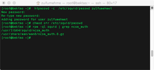

    Amacımız belirlediğimiz kullanıcıların proxy sunucumuza bağlanıp internete çıkabilmelerini sağlamak. Kullanıcı adı ve şifresi olmayanların bağlanmasını engellemek. İlk önce kullanıcı oluşturalım.
    [root@bektas ~]#  htpasswd -c  /etc/squid/passwd kullanıcı_adı
    New password:
    Re-type new password:
    Adding password for user kullanıcı_afı
    [root@bektas ~]# chmod o+r /etc/squid/passwd
    [root@bektas ~]# rpm -ql squid | grep ncsa_auth
    /usr/lib64/squid/ncsa_auth
    /usr/share/man/man8/ncsa_auth.8.gz
    Yukardaki komutlarla neler yaptık şimdi htpasswd ile kullanıcı oluşturuk şifre belirledik, squidin içindeki passwd dosyasına izin verdik chmod ile ncsa_auth dosyamızın yerini öğrendik.

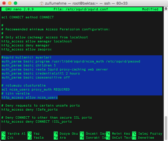

    Kullanıcı adımız tamam ncsa_auth dosyamızın nerde olduğunuda öğrendik. Şimdi bunları squide tanımlayalım
    #squid kullanici ayarlari
    auth_param basic program /usr/lib64/squid/ncsa_auth /etc/squid/passwd
    auth_param basic children 5
    auth_param basic realm Squid proxy-caching web server
    auth_param basic credentialsttl 2 hours
    auth_param basic casesensitive off
    # rolumuzu olusturalim
    acl ncsa_users proxy_auth REQUIRED
    # izin verelim
    http_access allow ncsa_users
    Yukardaki gibi düzenleyelim. Tekrar söylüyorum auth_param basic program /usr/lib64/squid/ncsa_auth /etc/squid/passwd sisteminiz 32 bitse sadece lib 64 bit ise lib64 dizinini seçin sağlam olsun diyorsanız yukarda da komutu girmiştim ya rpm -ql squid | grep ncsa_auth size tam yolu gösterecek o yolu kullanırsınız. Ardından squidi tekrar resetleyelim.

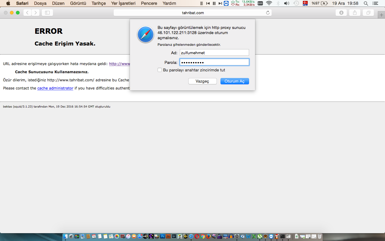

    Şimdi internete girelim bizden şifre istemesi gerekiyor.
    Belirlediğimiz kullanıcı adı ve şifreyi girdikten sonra giriş sağlayabiliriz.

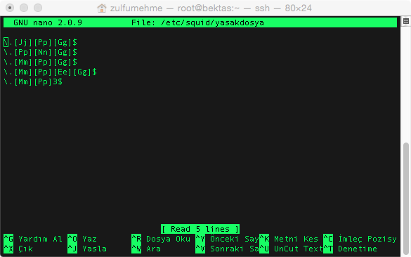

    İnternetti kullanan kullanıcıların internetten istemediğimiz dosyaları indirmelerini istemiyorsunuz. Söyleseniz de sizi dinlemeyeceklerdir. O zaman sizde squide söyleyin onlarda isteselerde indiremesinler. bunun için önce bir istemediğimiz dosyaların uzantılarını içeren bir liste hazırlayalım
    nano /etc/squid/yasakdosya
    İçine örnek olması mahiyetinde bu uzantıları girelim.
    \.[Jj][Pp][Gg]$
    \.[Pp][Nn][Gg]$
    \.[Mm][Pp][Gg]$
    \.[Mm][Pp][Ee][Gg]$
    \.[Mm][Pp]3$

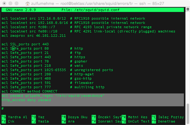

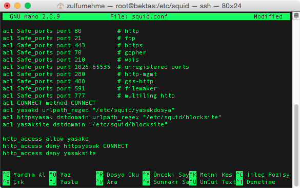

    Kaydedip çıkalım. Ardından squid.conf dosyasına listemizi tanımlayalım.
    acl yasakd urlpath_regex “/etc/squid/yasakdosya”
    http_access deny yasakd
    Kaydedip çıktıktan sonra squidi resetleyelim
    Test edelim çalışıyor mu diye?

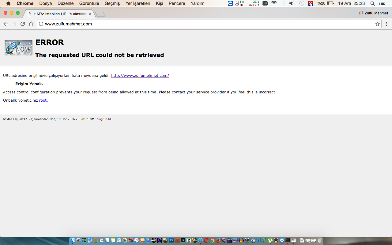

    Gördüğünüz gibi fotoğraflar açılmadı linklerini yazarsanız da hata sayfası çıkacaktır.

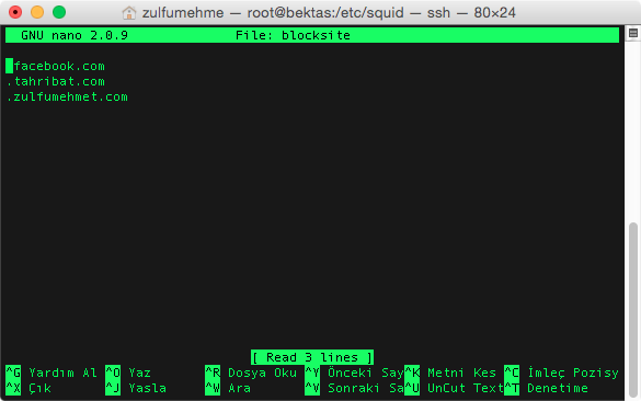

    Peki istemediğimiz sitelere girmelerini nasıl engelleriz. Patron geldi size dedi bunlar akşama kadar facebookta gezeleyip duruyorlar. İş yapmıyorlar. Şunları engelle kimse girmesin derse ne yapacaksınız. Ya hosts dosyasından engelleyeceksiniz varsa bir güvenlik duvarınız ordan engel koyacaksınız yoksa squid den tanımlama yapacağız. Başlayalım. Önce engelleyeceğimiz sitelerin listesini hazırlayalım
    nano /etc/squid/blocksite
    Squide tanımlayalım dosyamızı. Şimdi squid https porotokolleri şifreli olduğu için pek randıman alınamıyor bu yüzden https için ayrı bir rol belirledim ama blockladığınız site listelerini aynı yerden alacak şekilde ayarladım aşağıdaki ekran alıntısı gibi yapınız
    nano /etc/squid/squid.conf
    acl httpsyasak dstdomain urlpath_regex “/etc/squid/blocksite”
    acl yasaksite dstdomain “/etc/squid/blocksite”
    http_access deny httpsyasak CONNECT
    http_access deny yasaksite

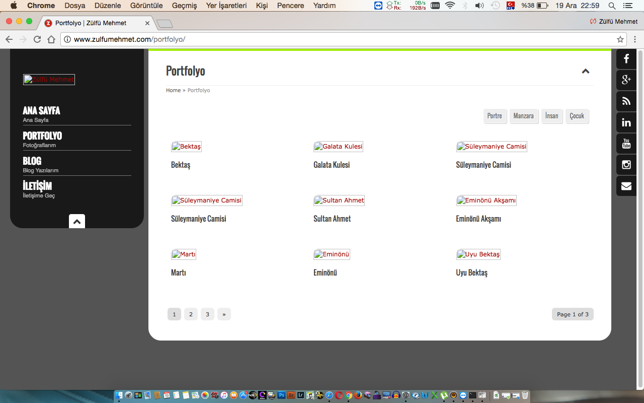

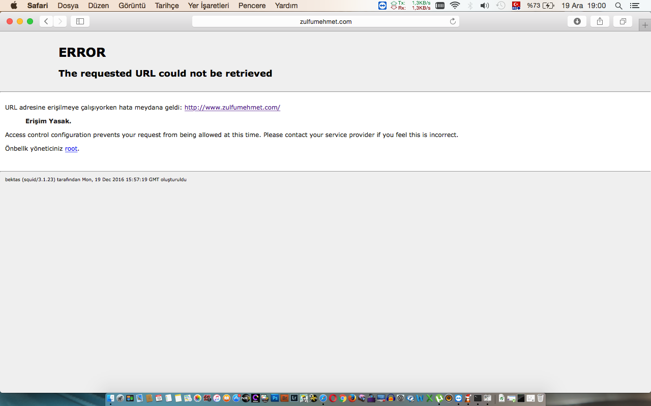

    Siteyi kontrol edelim giriyor mu?

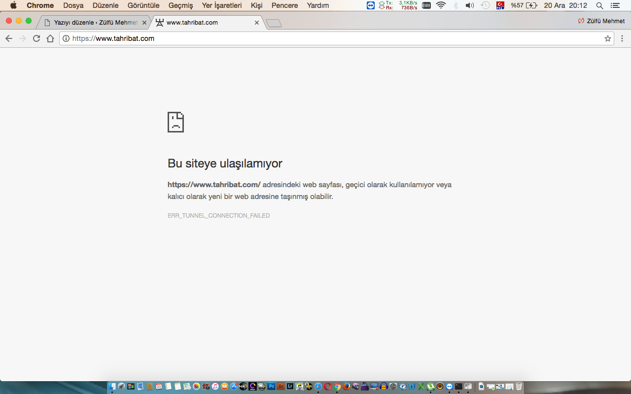

    Gördüğünüz gibi siteye erişemedik. Peki bide HTTPS protokolüne bakalım girecek mi siteye.
    HTTPS protokolünüde kapattık. Yalnız şöyle bir sorun var https protokolünü kapattığım sitelerin hata sayfalarına yönelendirilmesini biraz meşakkatli olduğu için atladım sadece Siteye Ulaşılamıyor gibi bir hata sayfası çıkıyor.

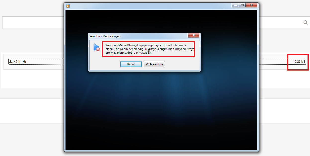

    Şimdi maximum dosya indirme limiti koyalım. Elemanlar giriyor internete başlıyorlar film indirmeye. İki kişi indirdi mi internet o an felç 😀
    en alta inelim
    reply_body_max_size 2 MB zmoprox
    squid -k reconfigure
    Şimdi test edelim
    Malesef indirmemize izin vermedi kendileri.
