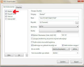

    1) uTorrent'i çalıştırıp RSS Beslemesi ekle'ye basın (Dosya > RSS beslemesi ekle)
    2) Açılan RSS ekleme penceresine *************** yazın. "Do not automatically download all items"'in seçili olmasına dikkat edin. Daha sonra Ok ile sonraki aşamaya geçin.
    3) Eklemiş olduğumuz RSS feediniz seçip ( uTorrent'in sol bölümünde yer alıyor) sağ tuşa basarak RSS İndirme Aracı'nı açıyoruz (kısayolu Ctrl + R).
    4) HDTV olarak (720p olmayanları) otomatik olarak indirmek istiyoruz. Öyleyse ayarlarımız şu şekilde olmalı.
    Süzgeç: Rss'de aramak istediğiniz ve bulmak istediğiniz şeyi gösterir. Bizim örneğimizde bu Dexter* idi. Sonuna * koyma sebebimiz ise bölüm adı koyulan bir torrente denk gelirsek bunu da almak içindi. Yalnızca Dexter yazmanız durumunda bazı durumlarda torrenti kaçırma imkanı var.
    Not: Not burada "DEĞİL" manasında yer alıyor. Bu bölüme biz "*AC3*|*HR*|*264*|*720*" yazdık. Bunun manası ise bölüm adında "AC3, HR, 264 ve 720" ibarelerini içerenleri İNDİRME. Buraya isterseniz kendinizce farklı şeylerde girebilirsiniz. Tam tersine burada yer alanları indirmek istiyorsanız o vakit bunları buraya yazmamanız gerekiyor.
    Kaydet: Dosyanın nereye kaydedilmesini istediğinizi belirtiyorsunuz. Tek bir diziyi indireceğimiz için istersek bu kaydetme lokasyonunu şu şekilde özelleştirebiliriz. Bu tamamen sizin arzunuza kalmış. Herhangi bir şey girmemeniz durumunda bazen hata verip dosyayı indirmeyebiliyor uTorrent. O sebeple en azından önayarlı torrent indirme yerinizi göstermenizde fayda var. Benim önerim şuna benzer bir kayıt yeri belirlemeniz: C:\Torrent\Dexter - Sezon 5\
    Besleme: Bizim takip edeceğimiz RSS Beslemesi EZTV adıyla kaydettiğimiz besleme olduğundan onu seçiyoruz.
    Kalite: Kalite olarak biz HDTV olanları indirmek istediğimizden bunu seçiyoruz. Burada dikkat edilmesi gereken eklenen RSS Beslemesinin bu özelliği desteklemesi. Bundan kasdettiğim şöyle bir şey;
    Şayet biçim kısmında herhangi bir ibare yoksa o vakit bu Kalite ayarını "ALL" (HEPSİ) olarak bırakmak en iyisi. Nasıl olsa yukarıda bunun ayarını yaptık.
    Bölüm Numarası: Bu da aynı kalite gibi. Şayet yukarıdaki resimdeki gibi Bölüm kısmında numaralar yoksa o vakit bu kutucuğu işaretlememek gerekiyor. Çoğu yabancı torrent sitesinde bölüm numaraları giriliyor. Benim verdiğim örnekte 5x1-12 yazıyordu. Bunun manası 5. sezonun 1'den başlayarak 12'ye kadar hepsini indir.
    İndirmeleri Otomatik Başlatma: İndirmelerin hemen başlamasını istemiyorsanız bu seçeneği işaretleyebilirsiniz. Bu seçeneğin işaretlenmesi gereken yer genelde türk torrent siteleri oluyor. Zira bölüm numaraları, dizi isimleri ve kalite yönünden gerekli değerleri vermediklerinden bazen uTorrent hata yapabiliyor. İstemediğiniz bir şeyi indirmemek için bunu işaretleyerek bilgisayar başında olduğunuz bir anda elle başlatmayı tercih edebilirsiniz. Yukarıdaki örnekte ise EZtv için bu ayarı işaretlemeye GEREK YOK.
    Akıllı Bölüm Süzgeci: Bu ayarın özelliği daha önce indirilmiş olan bölüm tekrar sunulsa bile bunu indirmemek üzerine kurulu. Örneğin Dexter'ın 5. bölümü sunuldu ve siz bunu indirdiniz, program bunu aklında tutuyor. İleride tekrar bu 5. bölüm indirilse bile bunu indirmiyor.
    Etiket: Dexter'ı özel bir bölümde görmek ve indirilen dosyaları kolayca ayırt edebilmek istiyorsanız buraya bir etiket girebilirsiniz. Bu sayede utorrent'in sol liste bölümünde Etiket Yok'un altında etiket olarak Dexter görünecektir.
    Bunların haricinde bir de wildcard olarak tanımlanan değişkenler var. Bunların kullanımından da bahsetmek gerekiyor. Bunlar 3 tane olup ? * ve |.
    ? : Soru işareti değişkenini dizilerin yanlarında garip karakterler varsa kullanabilirsiniz. Örneğin diyelim ki Desperate Housewives isimli diziyi indirmek istiyorsunuz. O vakit iki kelime arasında nokta vs varsa sorun çıkabiliyor. Bunun önüne geçebilmek için Desperate?Housewives gibi bir değer girerek bunun önüne geçebilirsiniz.
    * :  Sonrasında gelen herhangi tüm her şey manasında kullanılabilecek yıldız karakteri genelde dizilerin başlarında veya sonlarına bir ek getirilmesine karşılık kullanılabilir. Örneğin *House* diyecek olursanız House'un önünde herhangi bir şey varsa (Desperate) bunu da listeye ekleyecektir. Ardından gelecek olan wives'ı da değerlendirmeye alacaktır. Ayrıca bildiğimiz House M.D dizisini de listeye ekleyecektir. Bu yüzden * karakterinin kullanımına dikkat etmek gerek.
    | : Bu ayıraç ise farklı terimleri aramak için kullanılabiliyor. Örneğin CSI: New York'u indirmek istiyoruz. O vakit süzgeç kısmına şöyle bir ibare girmek gerekiyor; CSI New York|CSI NY|CSI?NY| CSI?New?York
    Bu şekilde girildiğinde tüm bu terimleri birden arıyor. Hangisi varsa ekliyor.
    Bu şekilde birden fazla Sık Kullanılan yaratarak tek bir RSS Beslemesinden istediğiniz diziyi otomatik olarak indirtebilirsiniz."
