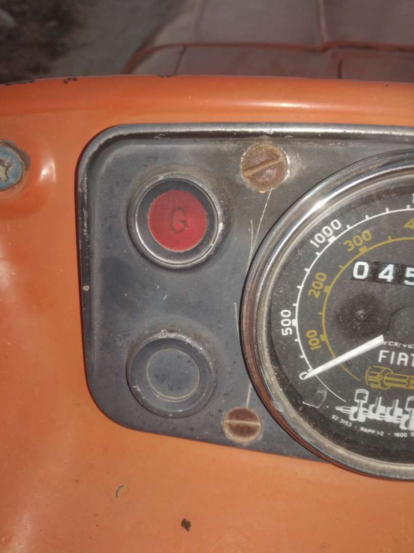

    Merhaba hocalar
    Köyde traktörün akü ışığı traktör çalışsa bile sönmüyor
    Sorun ne olabilir
    Sürmek sıkıntılı mi
    Diğer ikaz ışıkları vs kapalı

    Şarj dinamosu çalışıyordur ondan olabilir
    kralsam
    kralsam's avatar
    Kayıt Tarihi: 27/Mart/2007
    Muhtemelen araç şarj yapmıyor.
    1- şarj dinamosu kayışı kopmuş/çıkmış olabilir.
    2- Şarj dinamosu arızalanmış olabilir.
    3- Şarj dinamosunu çalıştıran gösterge vs. de arıza oluşmuş olabilir. (Nadiren)

    hocam kesinlikle şarj dinamosunda sıkıntı var. aynısı geçende başıma geldi. şarj dinamosunun kablolarıyla bi oyna belki bi temassızlık olabilir.
    kullanmada bi sıkıntı olmaz yanlız aküden yersin aküyü bitirebilirsin.
    deneme amaçlı traktörü çalıştırdıktan sonra akü kutup başını sök stop ederse kesin şarj dinamosundan kaynaklıdır arza.

    Evet tam bunu yazacaktım, sen yazmışsın, motor çalışır pozisyondayken akü kutup başını sök, çalışma durmaması gerekiyor, eğer stop ederse şarj dinamosunda sıkıntı var demektir, büyük ihtimalde papuçları bitmiştir yenilersin düzelir.

    hocam akü ışığının yanması demek akü şarj yapmıyor demek.
    akü ölüde olsa akü takılı bile olmasa şarj dinamosu şarj yapmıyorsa o ışık yanar.
    bir şekilde şarj dinamosundan 14.6 volt akünü doldurmuyor . bir süre sonra akü bitecek traktörü ancak iterek yada aktarma yaparak çalıştırabileceksiniz.
    traktörü çalıştırıp kutup başını çıkar eğer farlar yanmıyorsa aracın şarj yapmıyor tamir ettirmen lazım

    Hocam dediğin şekilde yaptım dediğin gibi kutup başlığını çıkardığın anda stop ediyor.
    Hemen baktık sorun şarj dinamosunda temazsizkiktan kaynakliymis.
    Herkese teşekürler yardımları için
