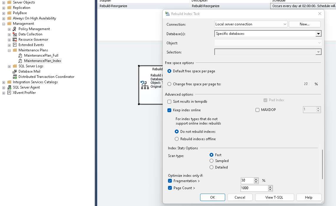

    179GB DB boyutu, evet zamanlanmış var şirketin IT'si %90 fraq size olan bir SS atıyor. biz de bununla alakalı olduğunu düşünüyoruz. evet gerçekleştiriyor ama bir şey yapmıyor gibi.
    yazılımdan birisi geldi, bir kaç sorguda yük bindirmesinden dolayı olduğunu düşünüyorlar ve inceliyorlar şu an.
    yaklaşık 400 adet table var, hepsine tek tek yapmak yerine toplu şekilde yapabilir miyim?

    aynen böyle bir plan var hocam, her sabah 05:00'da çalıştığını gösteriyor ama etki etmediğini düşünüyoruz yoksa 3-5 saat içerisinde fraq aşırı derecede atmaz diye düşünüyorum.

    -Kullanılmayan yada yanlış indexleri kaldırman gerekiyor olabilir.
    -Çok satır varsa arşiv tablosu oluşturup orada yapı kurman gerekebilir.
    -Sorgularda iyileştirme yapmak gerekebilir. (order by larda insert_dt yerine pk id kullanmak vb gibi.)
    -Raporun sorgusuna göre hangi tablolarda yavaşlama oluyor tespit edip yeni index oluşturman da gerekebilir. Sorgudan anlamıyorsan ssms içerisinde Database Engine Tuning Advisor var, log toplayıp index öneri alabilirsin.
