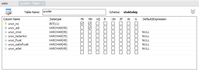

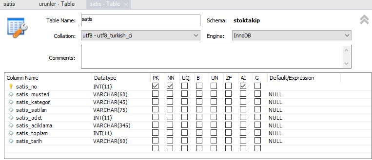

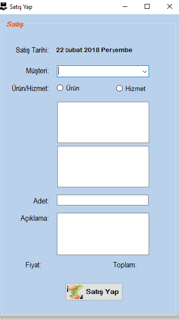

    Program: https://i.hizliresim.com/y0qgpk.png
    Ürünler Tablosu: https://i.hizliresim.com/W7Dmpm.png
    Satış Tablosu: https://i.hizliresim.com/6JNdv0.png

    Birde hocam listboxtan seçilen ürüne göre veritabanından fiyatı label' a aldıramadım

    tabloyu görünce benimde beynim sulandı :) ben mysql tercih ediyorum ve c#da değil vbnet yazıyorum sana özelden ufak bir kod parçacığı atayım mantığını incele istersen ama vbnet dilinde
    edit: hocam satış esnasında ürün satıyorsun ya o ürünün adını veritabanında ürünler tablosunda sorgulat sallıyorum  A ürününde 10 tane sattın bunu satış tablosuna kaydettin iyi güzel hoş şimdi yapacağın şey veritabanında adı A olan ürünün sayısını sorgulatmak olsun sallıyorum A ürününden ürünler tablosunda 15 adet var sorgulattın ya bunu bir değişkene ata sallıyorum toplam değişkenine ata
    şimdi ne oldu
    toplam = 15
    yeni yapacağın işlem
    toplam=toplam - sattığın miktar
    sattığın miktar kaçtane demiştik 10 taneydi
    işlem neye döndü
    toplam = 15-10
    burdan yeni toplam değişkenimiz 5 oldu yani elimizde toplam 5 adet stok kaldı
    yeni toplam 5 ya şimdi ise ürün adımız A 'ydı yapacağımız şey
    A değişkenin miktarını 15 ten değiştirip 5 yapmak kısaca ürün sayısını güncellemek
