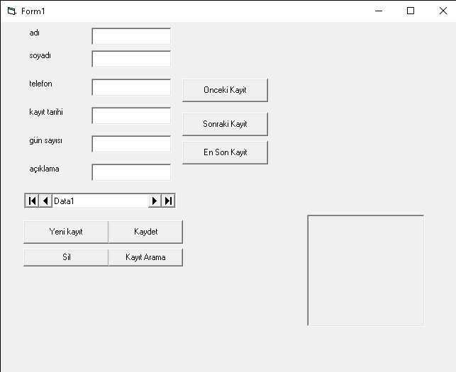

    Selam beyler;
    Konuyu baya bir süre sonrasında tekrar hortlatıyorum ama program tekrardan lazım oldu. Programın son hali aşağıdaki gibi Programı vbasic6 da açtığımda ilk olarak data access error hatası ile karşılaşmaktayım  ardından Compile error: Error in loading DLL hatası veriyor. Kod dizininde;
    Dim UyarilcakGun, a, b As Integer
    Data1.Recordset.MoveLast  hatalı olarak gözüküyor. Halen bu programdan anlayan var mıdır? Araştırmalarım sonucu kaynak da pek kalmamış gözüküyor yardımcı olabiliseniz sevinirim.
    Proje dosyası linki: https://dosya.co/e977jo3hdkrh/kaliba.rar.html
