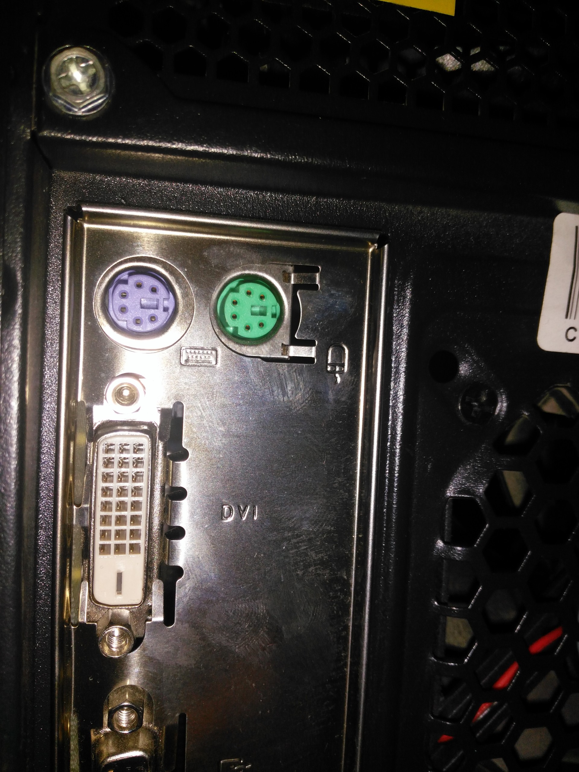

    Kasadaki DVI çıkışın DVI-I'dır yani hem analog hem de dijital çıkışı desteklyordur. Dolayısıyla DVI-VGA dönüştürücüsüyle bu çıkışın yalnızca analog olanını alıp, monitörün analog girişi VGA'ya bağlamışsın.
    Şayet monitörün de DVI destekliyorsa, iki ucu DVI olan bir kablo ile komple dijital bir bağlantı kurabilirsin. Avantajı ne olur dersen, kısa mesafede ben bir cacığını görmedim. Ama yine de deskliyorsa dijital da vardır bir hikmet.

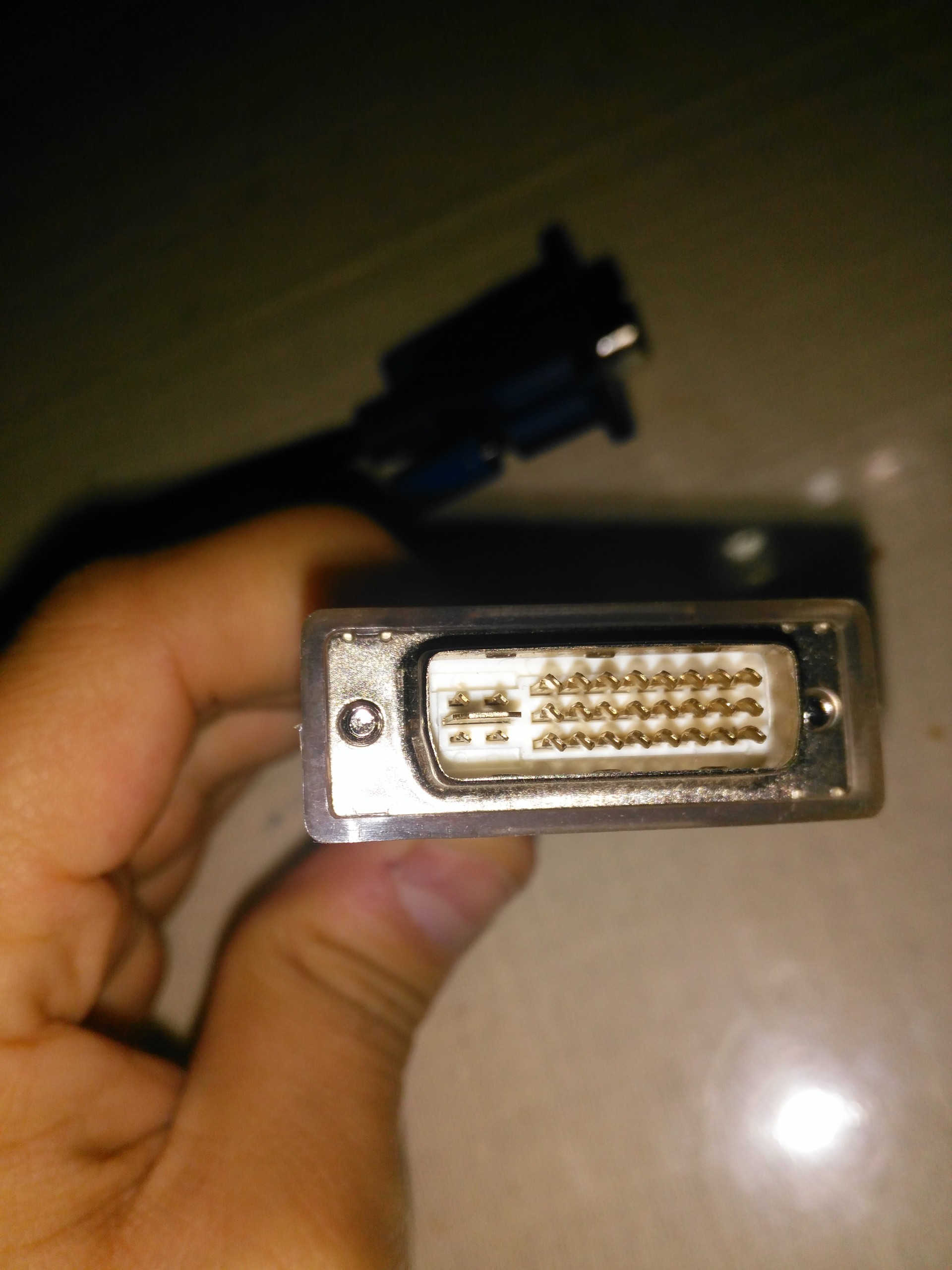

    Tahminimce monitöründeki DVI-D yani dijital giriştir.Ekran kartın çok çok eskiyse HDMI veya DVI-D çıkış yoksa yani pasif DVI-I veya DVI-A to VGA çeviriciyle analog dvi bağlantısını çevirip monitörün VGA sına bağlanmış olablir.Sorum şu monitöründeki DVI bağlantısının pin sayısı kaçtır ? (24+1 mi 24+5 mi) vede ekran kartında HDMI çıkışı varmı birde ekran kartındaki DVI çıkış pin sayısı kaç bunlara bakman lazım. Eğer iki taraftaki DVI da aynı sayıda pin içeriyorsa  çeviriciyle VGA bağlantı kullanması saçma olur. Sonuçta aparat kullanmadan bağlarsın.Şunu da sölim DVI-D yani dijital çıkışı analoga dönüştürmek için pasif dönüştürücü az miktarda var ve çalışanını daha görmedim.Aktif dönüştürücülerde pahalı ve verimsiz diye duydum.

    bu kablo normal vga ucuna resimdeki aparat takılı sadece tek uçda var.
    üsttekine bağlı kullanıyorum şuan.

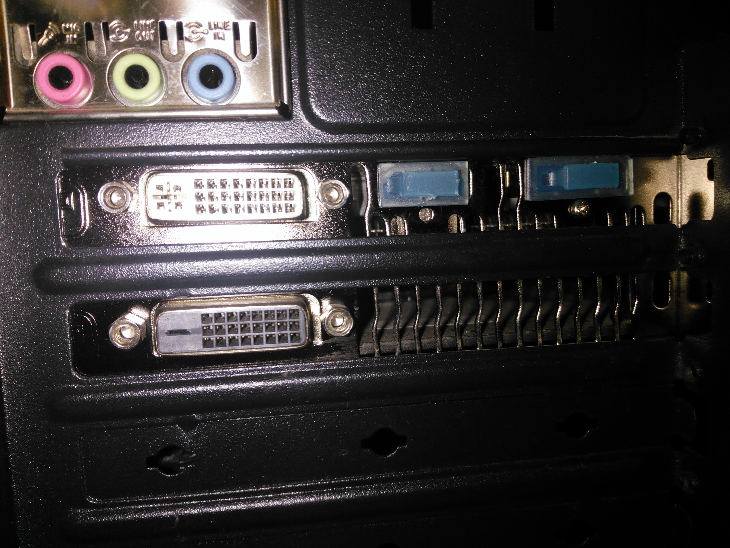

    buda kasanın arkasındaki başka bi giriş bu giriş diğeriyle aynı sanırım alternatif

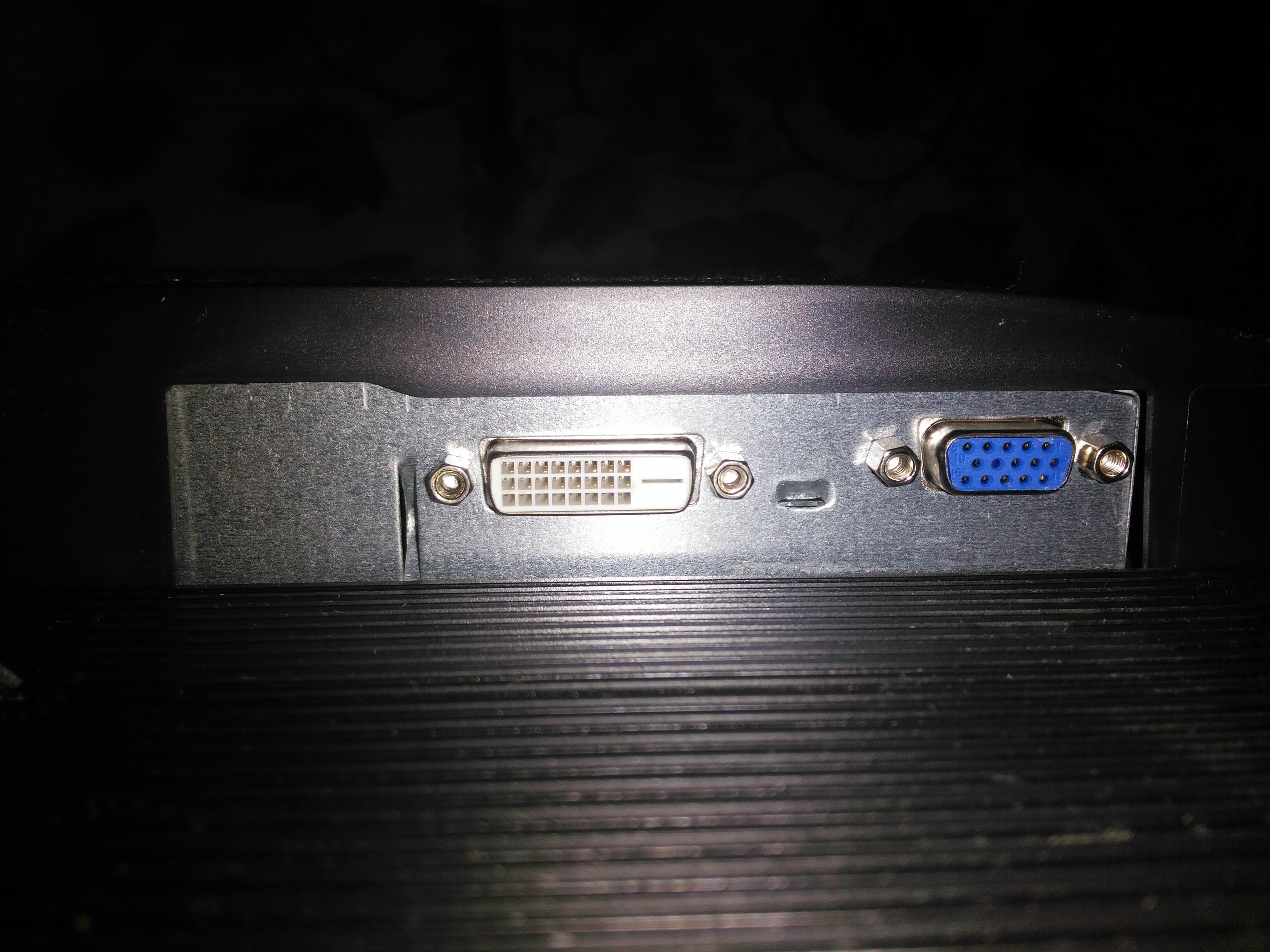

    bu monitörün altı (monitöre bağlı uç sağ taraftaki yani vga olan yani dönüştürücü olmayan uç)

    o alternatif dediğin giriş anakartın kendi onboard girişi işlemcinin içinde de grafik işlemcisi varya hocam o onu kullanabilmek için pek güçsüzdür tavsiye edilmez
    görünüşe göre dual link dvi-d kablo alıp aparatı devre dışı bırakabilirsin
