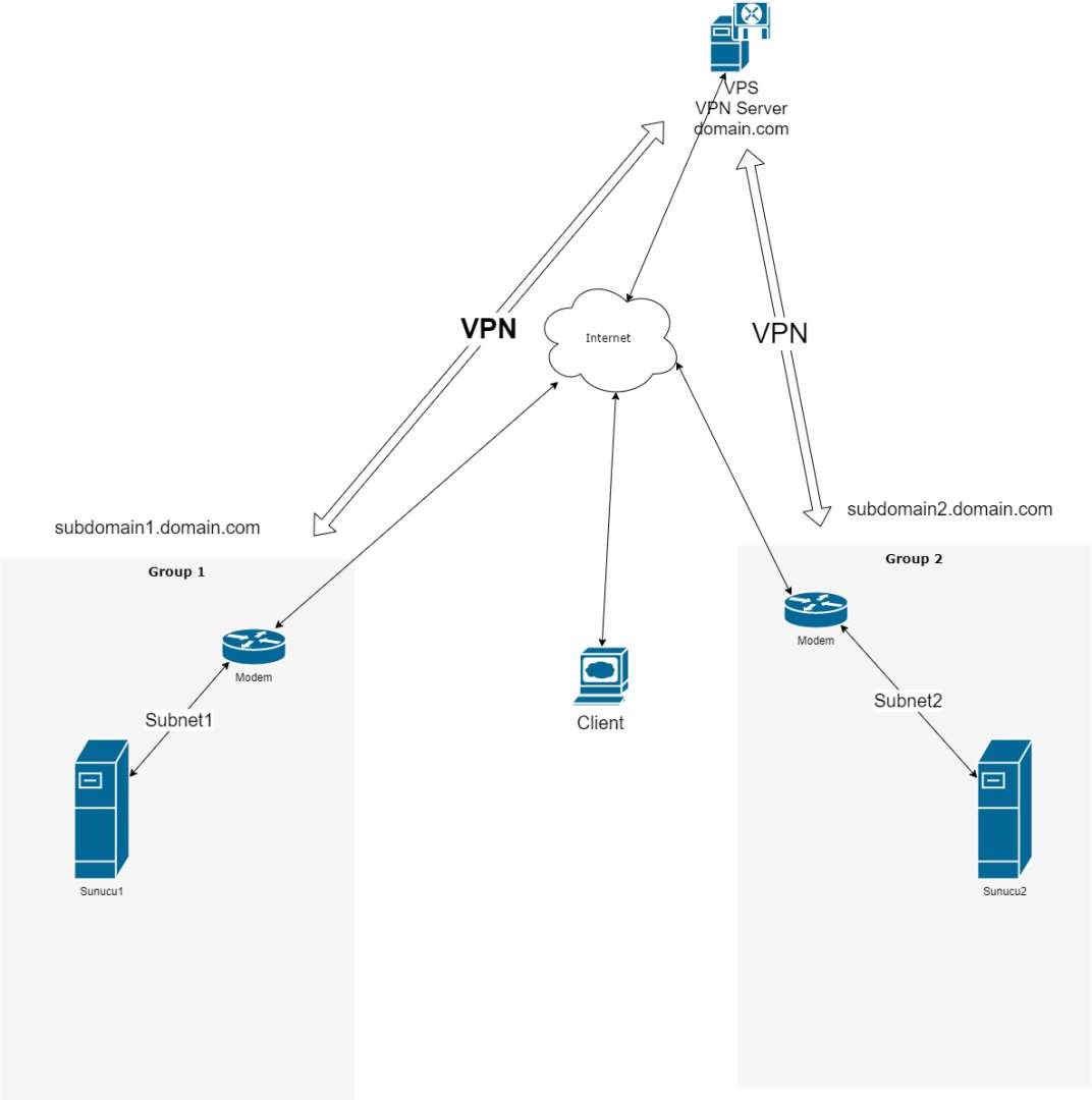

    Selamlar,
    Biraz teknik konularla kafa dağıtalım.
    Şu eve kapanılan günlerde, aklımda olan ama fırsat bulamadığım şeyleri denemeye başladım ve başlıktaki soruna takıldım.
    Özetleyecek olursam VPN ile ortak network e dahil edilen bir sistemde bir VPN server kurulu bir VPS üzerinden subdomain ile erişmem mümkün olmaz mı? Network bilgim çok iyi olmamakla birlikte prensipte olması lazım ama beceremedim. VPN üzerindeki makinelerde DNS kaydı oluşturarak çalışıyor ama beklediğim gibi bu internete çıkmıyor. (Bu arada sunucu Centos) Bu işlem için nginx configurasyon dosyasına ekleme yaparak local subnet adresine yönlendirmeye çalıştığımda çalışmıyor.
    Yaptığım ekleme aşağıdaki gibi.
    server {
        listen       sunucu_dis_ip:80;
        server_name  subdomain.domain.com;
        location / {
        proxy_pass  http://subnet_makine_ip
    Nerede hata yapıyorum? Bir yol yordam önerecek var mı? Not: Başlığa özellikle WAN yazma sebebim, cadı avcılarından bazılarının AHA VPN ! YASA DIŞI! diye sazanlamasına belki bir nebze engel olmaktır. :)

    FW 80. port serbest. bende bundan yararlanarak port açmak yerine subnetler ile gerektiğinde çıkış yapmak istedim. Bu arada port yazdım yine olmadı.
    @x-files: Dediğini yaptığımda sadece iç ağda çalışır. Şuan DNS A kaydı açıp iç ip verdiğimde o zaten çalışıyor. Ben aynı zamanda dışa da açmak istiyorum.

    Evet yapmak istediğim şey tam olarak reverse proxy ama çalıştıramadım. Özet olarak yapmak istediğim şeyi ifade etmeye çalıştım. Network birimlerini tam doğru seçmemiş olabilirim ama anlaşılıyor sanırım.

    Problem çok basit yerden çıktı. VPN sunucuda ortak ip alan bir network kaynağı olmadığı için aslında domain makinesi VPN ile bağlı olana ulaşamıyormuş. bridge oluşturup alt ağ ip si atayınca çalıştı.
