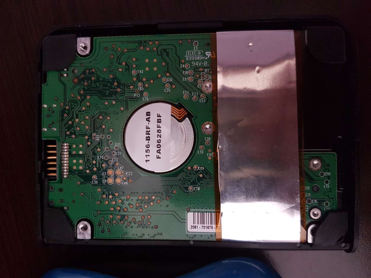

    Merhaba arkadaşlar, 4-5 sene önce aldığım fakat aldıktan 1 yıl sonra bozulduğunu düşündüğüm WD marka bir taşınabilir harddiskim var. Dün aklıma geldi ve bi kontrol edeyim bakalım ne durumda dedim bilgisayara takınca bilgisayar gördü ama içine veri atmaya çalıştığımda inanılmaz yavaş atıyor. 300kb/sn hızıyla atıyor buda oldukça yavaş.
    Alıp başka bir harddisk kutusuna takamıyorum çünkü hdd direk micro usb çıkışa sahip. Bunun pcb kartı değişimi mevzusu varmış sizce bunu değiştirsem düzelir mi? Bu pcb kartını bulsam ben değiştirsem sıkıntı çıkar mı yoksa profesyonel çalışan bir firmaya mı vermeliyim?
    Fikirlerinize açığım şimdiden teşekkürler.

    Tam okuyamıyorum 2041 yada 2061 ile başlayan kodlu boardu bulman gerek,ayrıca revisyon numaralarının birebir aynısı olması gerek.

    2061 ile başlıyor sanırım. Taktıktan sonra firmware güncelleme olaylarıda vardı hatırladığım kadarıyla dikkat et bence

    Aynen 2061 ile başlıyor. Revizyon numarası dediğiniz hangisi oluyor? Ayrıca bu boardı bulsam ben değiştirsem sıkıntı çıkar mı? yani extreme birşeyi yok sanırım değil mi?

    biosunu aktarman gerek, kartları söktüğünde foto at hangisi olduğunu söleyim hoca, 6 bacaklı bir şey olması gerek
