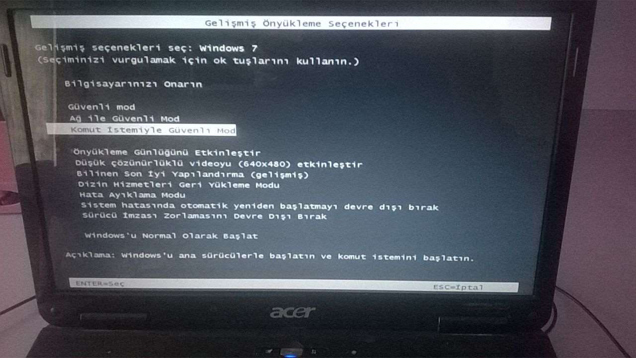

    Merhaba müritler kız arkadaşımın bilgisayarında böyle bi hata var bilgisayar açıldıktan sonra siyah ekran ve mouse kalıyor
    bilgisayarı f8 ve güvenli modla açmayı denettirdim ama
    böyle bi ekran çıkıyomuş ama şifreyi bilmiyolar
    komut istemcisini açıp CHKDSK /R  yazıp taratacaktım ama yine şifre istiyor
    ne yapabiliriz bilgisayara erişim yapamıyorum sadece ben söylüyorum o yapıyor varmı bu sorunla karşılaşan

    şifreyi bulmuşlar ama güvenli modda falan direk siyah ekran çıkıyormuş eğer olmazsa p.tesi windows 7 imajı vericem onla windows sistem onarması yaptırıcam

    Siyah ekrandayken ctrl+alt+delete tuşuna basınca görev yöneticisini aç seçeneği çıkıyorsa aç menülerden yeni işlemi seç açılan ekrana
    explorer. exe yazıp enter tuşuna bas Windows'un başlaması gerek

    Denedik ama açılmadı güvenli moda alıp denetiyorum şimdi başka önerisi olan?

    pc ye format atacan hocam lakin C yi biçimlendirmeden direk üzerine kuracaksın eski yedekler vs c içerisinde windows.old klasörüne geçecek oradan yedekleri alıp aynen devam edeceksin. tabi old klasörüne girmeden virüs programını vs kur öyle giriş yap

    kızın babası tamirciye götürmemişse yarın w7 verip attırayım format
