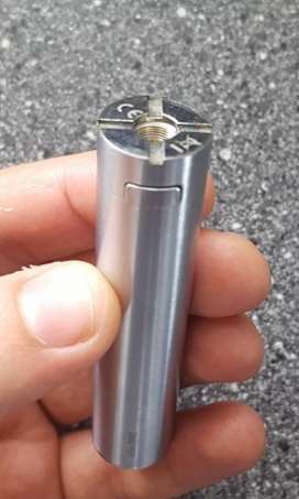

    Batarya:
    Burdaki pil kısmı gövdede olup herhangi bir sorunda komple gövdeyi satın almanız gerekir.

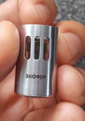

    Likit tankı:
    Adından anlaşıldığı gibi içinde likiti ve atomizeri barındırır.

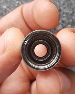

    Genel görüntüsünün yanı sıra atomizer, içinde pamuk ve tel barındırır. Atomizer, telin içinden geçen pamuğun emdiği likiti buharlaştırmaktadır. Likit tankının altında bulunan hava kanalıyla çekilen hava atomizerin ürettiği buharı içimize çekmemizi sağlar.
    Hava kanalı ve batarya baglantısı
