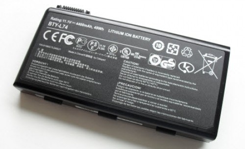

Dizüstü pilleri neden zamanla gücünü kaybediyor?
Laptop pilleri, sonsuz bir ömre sahip değiller; en fazla dört-beş sene içinde ömürlerini tüketiyorlar.
Bilgisayar yazılımlarının zamanla yavaşlaması veya bir telefonun zamanla çizilmesi gibi piller de zamanla deformasyona uğrar ve kullanılmaz hale gelir. Peki pillerin ömrünün tükenmesinde sorumlu kim ve piller neden zamanla güçlerin kaybediyorlar?
Tüm elektronik cihazlar gibi dizüstü bilgisayarların pilleri de zaman içinde kullanım ömürlerin tamamlıyorlar ve güçlerini kaybederek artık bilgisayarı çalıştırmak için yeterli gücü depolayamaz hale geliyorlar.

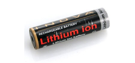

Şarj edilebilir piller nasıl çalışıyor?
Cihazlarda kullandığımız pillerden bahsettiğimizde, büyük çoğunlukla lityum-iyon pilleri veya benzerini kastediyoruz.
Kısaca lityum-iyon piller şu şekilde çalışırlar: Ametal lityumdan meydana gelen pozitif elektrot (anot), karbon negatif elektrota(katot) bağlıdır. Pili şarj etmek için iyonlar (elektrik yüklü atomlar) lityum katot üzerinden iyonların biriktirildiği karbon anota itilir.
Bu iyonların serbest bırakılması, yani lityum katoda doğru olan akımsayesinde ise laptop'unuz veya cep telefonunuz güce kavuşur.
Hemen hemen her tür pil bu prensiple çalışmaktadır. Lityum-iyon piller ise tüketici elektroniğine daha uygun olduğu için bu alanda daha sık kullanılmaktadır. Bu tür piller hafif ve taşınabilir olmasının yanı şarj olabilme seviyesi de yüksektir. Lityum-iyon pillerin en önemli özelliği ise önemli bir bozulmaya uğramadan yüzlerce kereşarj edilebilmesidir.
