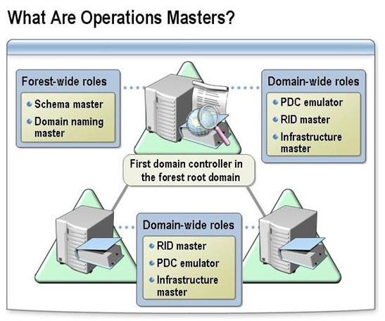

Active Directory ve Yapısı
Default’ta Domain Wide roles’daki master’lar ilk kurulan DC’dir.
SID: Domain SID + Object SID
               01              xxxx11
Infrasucture Master
Şekle göre kullanıcı diğer domain’deki SQL server’da çalışmaktadır. Eğer kullanıcı diğer domain’e log in olursa kendi domain’indeki kaydı silinir. Diğer domain’de bir kayıt açılır. Eğer infrasucture master’ın tuttuğu SID’lerin listesinde kullanıcının SID’si varsa ve kullanıcı domain’den domain’e kaynaklara erişmek isterse sistem bunun kaydını tutar ve kullanıcının geldiği domain’deki kaydının silinmesini engeller.
Schema master: Domain’i tutar ve SID atar
Domain name master: domain isimlerini tutar ve oluşturur.

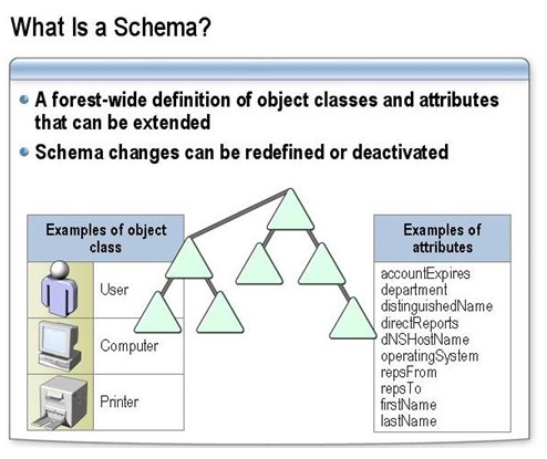

Schema Nedir?
- Erişebildiğin object sınıflarının hangi iskelet yapısında olduğunu ve attribute’ların oluşumunu tutar.
- Schema değişiklikleri tekrar tanımlanabilir ve active edilebilir.
