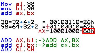

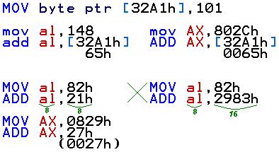

 Kendisine Operand olarak verilen çeşitli verilerin toplanmasını sağlar
Genel Formu: ADD Alıcı,Gönderici
Yaptığı işlem: Alıcı=Alıcı+Gönderici

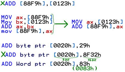

 ADD komutu alıcı alan operandının değerine gönderici olan operandının değerini ekler ve sonucu alıcı alan operandına aktarır. Operasyon sonrasında alıcı alandaki değer değişirken gönderici alandaki değer sabit kalır.

Operandlar byte veya Word uzunluklu olabilir. Ancak her 2 operandın uzunluğunun birbirine eşit olması gerekir.
 Segment registerları üzerinde aritmetiksel işlemler yapılamaz.
Gönderici alan üzerinde byte ptr eki ile bir aktarım yapılmışsa bu bellek bölgesi byte veya Word ile tanımlanmış bir register ile aritmetiksel işleme tabi tutulabilir. Fakat gönderici alan olarak kullanılan bellek bölgesi Word  uzunluklu tanımlanmış ile alıcı alan olarak kullanılan registerın mutlaka Word uzunluklu seçilmesi gerekir.
Alıcı alan bellek bölgesi gönderici alan olarak kullanıldığında bellek bölgesi gönderici alan olarak kullanılan registera göre kendisini ayarlar.
Bellek bölgesiyle başka bir bellek bölgesi doğrudan aritmetiksel işleme tabi tutulamaz

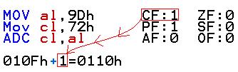

ADD komutu gibi kendisine verilen 2 farklı değerin toplanması amacıyla kullanılır ADC komutu ADD komutundan farklı olarak işlemin sonrasında Carry flagının durumunu işlemin sonucuyla toplar. (üst üste yapılan toplama işlemini kontrol etmek için kullanılır.)
Genel Formu: ADC alıcı,gönderici
Yaptığı İşlem: Alıcı=alıcı+gönderici+Carry

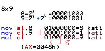

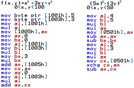

 Assambler çarpma işleminde çarpılan değer mul komutu icra görmeden önce Byte uzunluklu ise al ye Word uzunluklu ise AX’e Aktarılır. Bu düzenleme yapıldıktan sonra sonuç Word uzunluklu ise AX’te Double Word uzunluklu ise DX ve AX ikilisinde saklanır. (yuksek seviyeli kısım DX’te düşük seviyeli kısım AX’te saklanır.

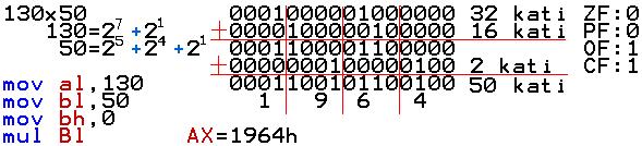

-Byte x Byte Çarpımı
 Mov al,çarpılan (1 Byte)
 Mul çarpan (1 Byte)
 Sonuç AX’te saklanır.

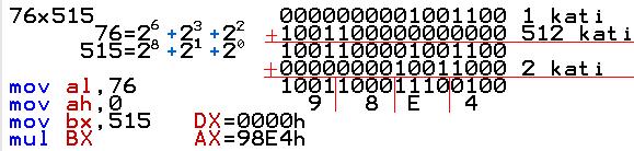

-Byte x Word Çarpımı
 Mov AH,0 (etkisiz olması için AH nin sıfırlanması)
 Mul çarpan (1 Word)
 Sonuç DX, AX ikilisinde saklanır
(yüksek seviyeli kısım DX’te Düşük seviyeli kısım AX’te saklanır.)
-Word x Byte Çarpımı
 Mov ax,çarpılan (1 word)
 Mov bl,çarpılan (1 byte)
 Mov bh,0 (etkisiz olması işin BH’nin sıfırlanması)
 Mul çarpan (1 Word)
 Sonuç DX, AX ikilisinde saklanır.
-Word x Word Çarpımı
 Mov AX,çarpılan (1 Word)
 Mov Çarpılan (1 Word)
Çarpma işlemi sonucunda Carry set edilirse owerflow flagı da set edilir

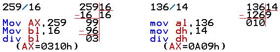

 Div operasyonlarında div komutu icra görmeden önce bölünen değer bytelık ise bölünen değer AL ye, Word uzunluklu ise AX e bölünen doubleword uzunluklu ise DX AX ikilisine aktarımının yapılması gerekir.
-Word/Byte
 Mov ax,bölünen (1Word)
 Dıv bolen (1 byte)
 Sonuç: bölüm AL, kalan AH
-Byte/Byte
 Mov al,bölünen (1 Byte)
 Dıv bölen (1 byte)
 Sonuç: Bölüm AL, kalan AH

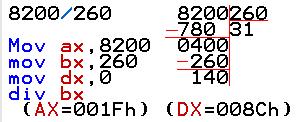

-Word/Word
 Mov ax,bölünen (1 Word)
Mov DX,0 (bölme işleminde DX’in etkilememesi için sıfırlanması)
Dıv Bölen (1 Word)
 Sonuç:Bölüm AX, Kalan DX

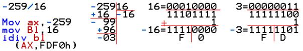

IDIV Komutu
 İşaretli sayıların bölünmesi için kullanılır.
Genel Formu: IDIV Bölen

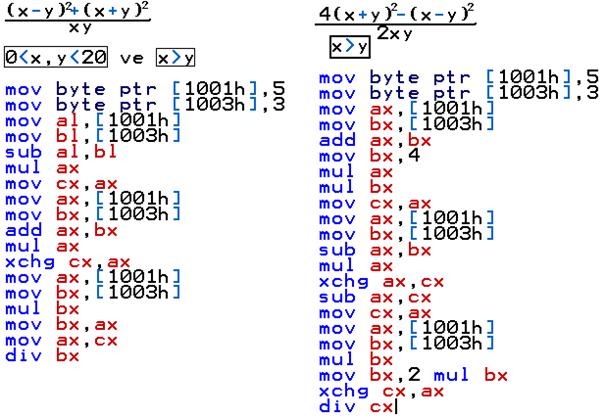

4 İŞLEM ÖRNEKLERİ
