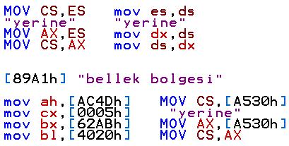

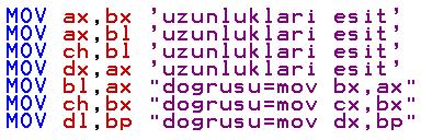

 Bir register ile başka bir register arasında bilgi transferi yapılırken alıcı alan olarak kullanılan register gönderici alan olarak kullanılan registerdan mutlaka büyük yada eşit olmak zorundadır.
 Segment registerları arasında bilgi transferi doğrudan yapılamaz, arada geçici bir regisyer kullanmak gerekir. Yani 2 segment registeri arasında bilgi transferi dolaylı yoldan yapılır.

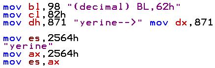

 Bir data registerlarına sabit bir değer aktarılmak istenildiğinde alıcı alan olarak kullanılan registerın sabit değerin büyüklüğünden büyük ya da eşit olması gerekir.
 Bir bellek bölgesine bir data registerdan veri aktarmak istenildiğinde bellek bölgesi üzerinde herhangi bir düzenleme işlemi yapılmaz.
 Bir bellek bölgesinden başka bir bellek bölgesine veri transfer yapılmak istenildiğinde bu işlem arada geçici bir register kullanarak (dolaylı yoldan) yapılır.

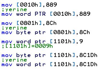

 Bir bellek bölgesine sabit bir değer aktarılmak istenildiğinde alıcı alan olarak kullanılan bellek bölgesinin düzenlenmesi gerekir. Bellek bölgesine aktarılacak sabit byte uzunluklu ise Byte PTR, aktarılacak değer Word uzunluklu ise Word PTR ön ekini kullanmak gerekir.

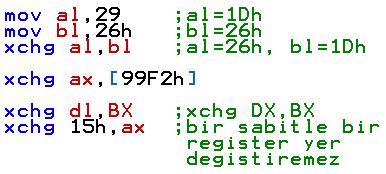

Xchg Komutu
 2 register arasında yada bir bellek bölgesi ile bir register arasında verilerin karşılıklı olarak değiştirilmesini sağlar
Genel Formu: XCHG opr1,opr2
