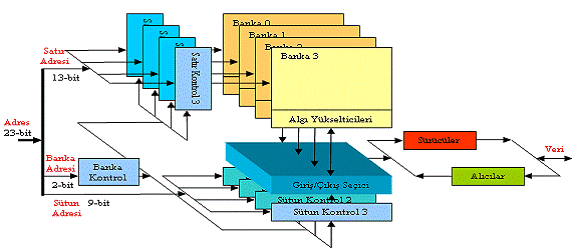

Her hafıza hücresinde 1 bit’lik veri saklanır. Bu 1 bit’lik veri, hafıza hücresinde elektriksel bir yük olarak depolanmaktadır. Bulunduğu konumun satır ve sütun olarak belirtilmesi hâlinde veriye anında ulaşılması mümkündür. Ne var ki DRAM, geçici (ya da uçucu, volatile) bir hafıza türüdür; yani tutmakta olduğu veriyi elinden kaçırmaması için sürekli elektrik gücüyle beslenmek zorundadır. Güç kesildiği anda RAM’ deki veri kaybolur.

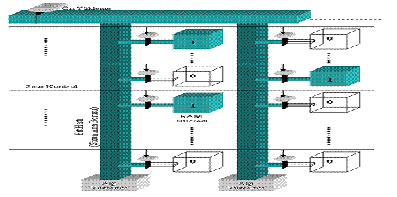

RAM hücremizi dışarıya bir vanayla bağlı olan bir hazne olarak düşünelim. Verimizi yani hücrelerde saklanan 0 veya 1 değerlerinden birini saklayan bitlerimizi de haznemizin boş ya da dolu olma durumu olarak, suyu ise yine aktığını varsayabileceğimiz elektriksel yük yani elektronlar olarak modelleyelim. Bu modele göre; RAM hücrelerimiz, yani küçük su hazneciklerimiz, saklayacakları veri 0 ise boş, 1 ise dolu oluyor. Bellek tablomuzda bir sütunda yer alan yani dikey olarak komşu olan haznelerin tümü ortak bir boruya bağlıdır.
Her sütunda bulunan bu ortak borunun elektronikteki karşılığı bit hattıdır. Bit hattına her okuma veya yazma işleminden önce ayrı bir vana üzerinden su dolduruluyor. Bu boruların bir ucunda, borudaki su seviyesini algılayan algı yükselticisi denilen birimler bulunuyor. Erişim sırasında, önce adresin gösterdiği satırdaki bütün hazneleri bulundukları sütunlardaki ana boruya bağlayan küçük vanalar aynı anda açılıyor ve tüm satırın sakladığı veri okunuyor.
Sıra geliyor bu satırın hangi sütununun ayıklanacağına. Bunun için bir kısmı satırla ilgili işlemlere eş zamanlı olarak adresin gösterdiği sütun numarası çözümleniyor. O sütuna ait byte’ın algılayıcılarına algıla komutu veriliyor ve o byte okunmuş oluyor. Belleklere yazma işlemi de okuma işlemi ile hemen hemen aynıdır.
