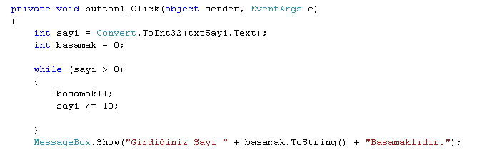

while döngüsü genelde problem çözümünde bir koşulun durumunu sınamak için kullanılır...
bir örnek kod daha vereyim

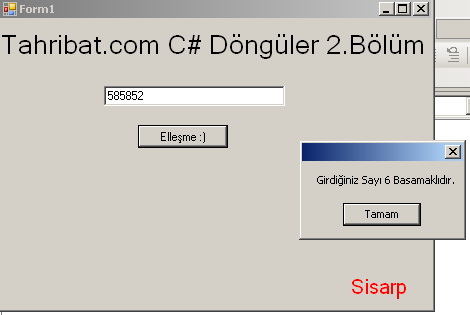

bu yukarıdaki de textboxa girilen bir sayı değerinin kaç basamaklı olduğunu hesaplıor
kodu çalıştırdığımızda çıkan sonuç

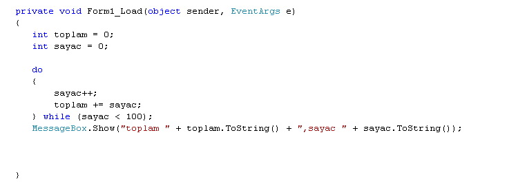

Bu döngü for while döngülerinden farklı olarak koşul en sonda kontrol edilir yani kodumuz en az bir kere çalışacaktır
genel yazım şekli:
küçük bir örnek yapalım
