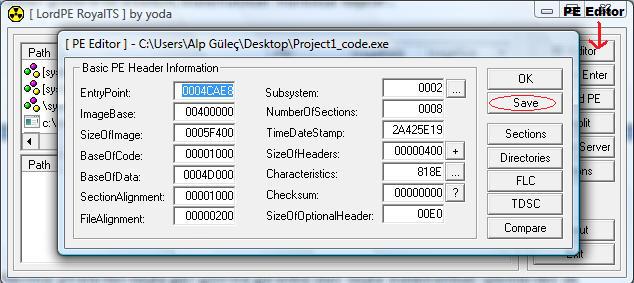

Şimdi LordPE ile programın entry pointini(şifreleme için yazdığımız ilk kod - 0004CAE8) değiştirelim ve code section’ı yazılabilir hale getirelim.
