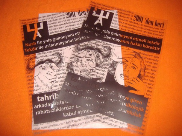

 Tasarım siyah beyaz olarak hazırlanır. İstenilen boyutlarda (A3-A4..) şeffaf (asetatlı) kağıda baskı alınır. 2 tane baskı alınması iyi olur çünkü ileride baskıları üst üste koyup pozlandırırken işe yarayacaklar.
 A3 boyutlarında asetatlı çıktı böyle görünüyor. İzmir Alsancaktaki "CTRL+P" adlı dijital baskı merkezinden tanesini 1 TL ye bastırdım.

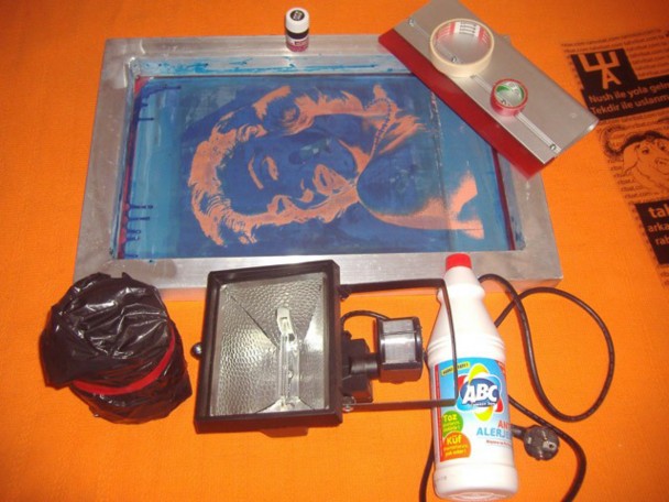

Kalıp hazırlanması ve baskı esnasında dikkat etmeniz gereken en önemli şey temizlik olsa gerek. Kullanılan kimyasal maddeler kumaşlarınız, mobilyalarınız üzerinde kalıcı hasarlar bırakabilir.
Yukarıdaki şekilde büyük mavi olan şey alüminyum kasnak. Bu kasnak bizim kalıbımızı teşkil ediyor. Gördüğünüz kalıp Marilyn Monroe nun bir resminden ibaret. Serigrafide kalıplar birçok kez kullanılabiliyor. Birazdan, önce bu kalıbı sileceğiz. Sonra asetatlı kağıda aldığımız çıktıyı bu kalıba foto- kimyasal bir yöntemle aktaracağız. Ben kalıbı İzmir MTK Çarşısındaki Arus Serigrafiden yaklaşık 50 TL ye aldım. Kasnak fiyatları boyutlara ve malzemesine göre (Alüminyum, Tahta..) değişir. Kasnak genelde hazır bulunmaz, almadan önce sipariş vermek gerekebilir. Diğer alet-edevatları da tanıyalım.
Siyah poşet içindeki kutuda Foto-Emülsiyon var. Işıkla tepkimeye giren bir tür boya gibi birşey. Bunu da Arus Serigrafi'den aldım. Fiyatı da yanılmıyorsam 18 TL gibi birşeydi. Emülsiyonu bitene kadar defalarca kullanabiliyorsunuz. Ben emülsiyonu göründüğü gibi poşetleyip buzdolabında saklıyorum. Bana yaklaşık 1 sene boyunca bozulmadan kullanılabileceği söylendi. Emülsiyon alırken yanında ufak bir kutuda kiremit tozu gibi birşey veriyolar. Onu suyla doldurup emülsiyonun içine döküp iyice karıştırmak gerekiyor yoksa Emülsiyon bir işe yaramaz. FotoEmülsiyonu kullandığınız zaman mutlaka düşük ışık altında işlem yapmaya özen gösterin çünkü bu emülsiyon ışıkla tepkimeye giren bir kimyasaldır. Korkmayın tepkime patlama şeklinde, görünür bir tepkime değil.
500 Watt lık Halojen bir lamdayı da pozlama için kullanıyorum. Bu lambayı koçtaş tan 25 TL ye aldım. Pozlamayı da ileride ayrıntılı göreceğiz.
Çamaşır suyu, kasnakta hazırlanmış bir kalıbı silip başka bir kalıp daha hazırlamak için kullanılıyor. Emülsiyonu kasnaktan söküp atmak için birebir.
Küçük siyah tüpte kumaş boyası görüyorsunuz. Kırtasiyelerden 2 liraya bu boyalardan alabilirsiniz. Büyük işler için litre hesabı tekstil boyaları almanız gerekir. Tekstil boyalarının yaklaşık 160 derecede
fikse edilmesi gereklidir. Fikse etmek, bir nevi boyanmış kumaşı 160 dereceye kadar ısıtmaktır. Bunu yapan kurutma tezgahını eve getiremeyeceğimize göre bir fikse işlemini tshirt ü tersten ütüleyerek yapacağız. Sonda, ütü ile fikse olayını da anlatırım. İster kırtasiyeden alın ister litrelik, ütü ile fikse de herhangi bir problemle karşılaşmadığımı belirtmek isterim.
Bantların altındaki metal tutacak ve kırmızı hafif yumuşak kauçuktan oluşan alete "ragle" deniyor. Bunu kasnağa dökülen boyanın kalıptan doğru bir şekilde geçmesi için kullanıyoruz. Ragleyi yine MTK çarşısından Serimak dan aldım, sanırım kauçuğuyla birlikte 25-30 TL gibi birşey tuttu.
Bunların dışında kullandığınız kalıbın boyutlarında bir cama ihtiyacınız olacak. Bu camı pozlama işleminde asetatlı kağıtların düzgün yerleştirilebilmesi için kullanacağız.
