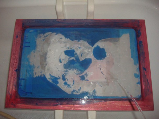

Kalıp Silme

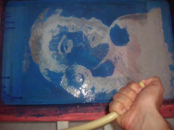

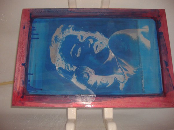

Kalıp silme işlemini banyoda yapıyoruz. Kasnağı bir şekilde yerleştirdikten sonra üstüne çamaşır suyu dökeceğiz yalnız önce çamaşır suyunu hazırlamamız gerekiyor. Az dolu bir kovaya bir çay bardağı kadar çamaşır suyunu dökün ve biraz bekleyin ki karışsın. Sonra bu karışımı da kasnağın üstüne şekildeki gibi her yerine eşit dağılım göstermesini sağlayacak şekilde boca edin. Ardından 8-10 dk bekledikten sonra tanzikli su ile emülsiyonun ipekten ayrılmasına yardımcı olun.

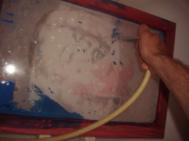

Sökebildiğiniz kadar emülsiyonu söktükten sonra tekrar bir çamaşır suyu çözeltisi hazırlayp, tekrar kasnağa boca edip, tekrar 8-10 dk bekleyin. Sonra yine tanzikli suyla kalıbı sökmeye devam edin.

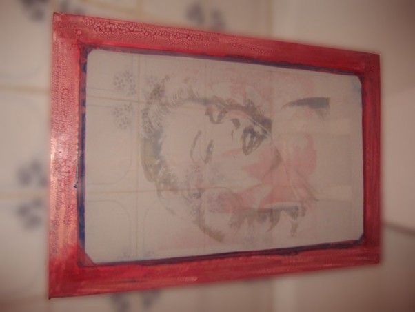

Gördüğünüz gibi kalıp çıkmaya başladı. İşleme aynen devam. Dikkat çamaşur suyu seyreltik bir asittir. Elinize sürmeyin fazla, sürülürse bol bol yıkayın, bişey olmaz. Göze kaçmasın aman.
İpek üzerindeki tüm mavilikler (kullandığınız emülsiyon rengine göre bu renk de değişir, bazı emülsiyonlar yeşil, sarı vs.. olabilmektedirler) gidene kadar işleme devam ediyoruz.

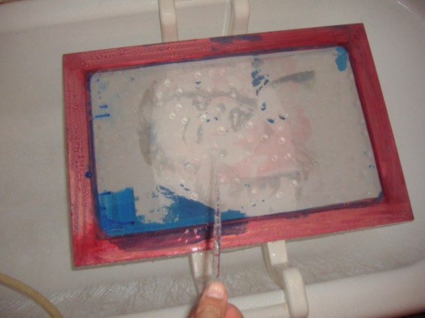

Yukarıda gördüğünüz Marilyn Monroe kafası ipeğin daha önceki baskılardan kalan boya artıkları sonucu oluşmuştur. Oraların siyah olması bizim hazırlayacağımız kasnağa engel teşkil etmez. O deseni kafaya takmayın. Emülsiyonları çıkartmaya devam. Bu gördüğünüz emülsiyonu çıkartmam beklemelerle birlikte yaklaşık 45 dk sürdü.

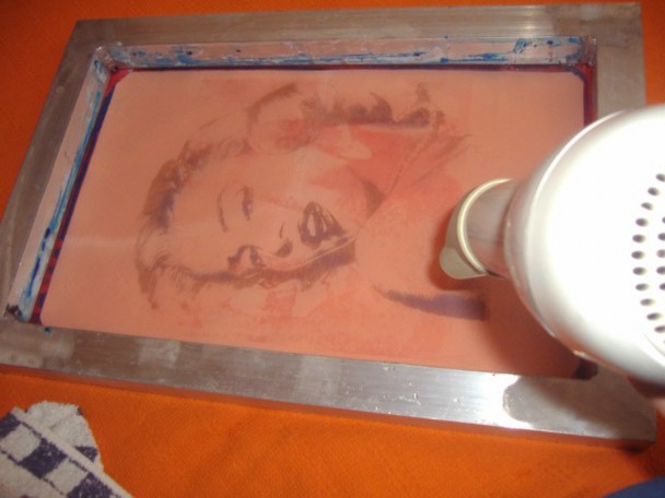

Ve sonunda emülsiyonun tamamı silindi. Şimdi ipeği kurutalım biraz..

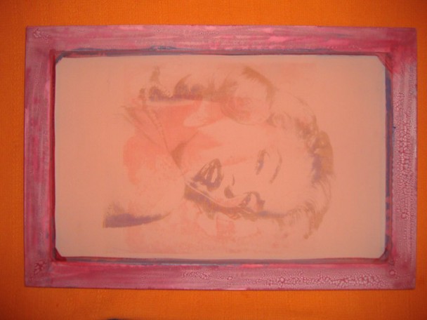

Kasnağı havluyla bir güzel sildik, ipeği de saç kurutma makinesiyle kuruladık, kuruttuk.
Kasnak yeni bir desen için hazır hale geldi. Bundan sonra sıra yeni bir kalıp hazırlamaya geldi.
