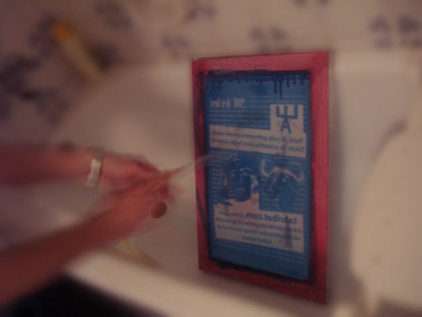

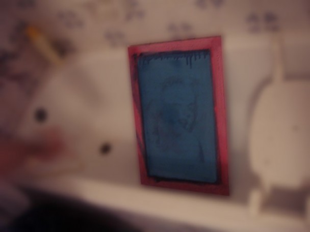

Kasnakta henüz desenimiz belli değil. Tanzikli suyla kasnağı tekrar yıkamaya başlıyoruz. Işık alan yerler ipeğe tamamen yapıştılar, ışık almayan bölgeler ise tanzikli suyun etkisiyle kasnaktan ayrılacaklar.
Evet ışık almayan bölgedeki emülsiyonlar ipekten ayrılmaya devam ediyor.

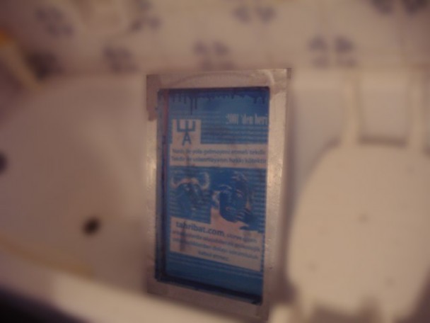

İyice tanzikli suyla kasnağı yıkamaya devam ediyoruz. Bu aşamada emülsiyonu kasnağa bulaştığı yerlerden de temizlemeye özen gösterin çünkü emülsiyon az da olsa suya karışıp akabilen bir kimyasal. Halılarınızı kasnağı birazdan kuruturken batırmak istemezsiniz.
Tanzikli suyla iyice çıkartalım yapışmamış emülsiyonları..

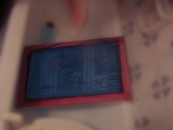

İşlem tamam gibi. Şimdi kalıbımız neredeyse hazır. Odamıza geri alıp, bir güzel kurutalım.

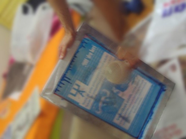

Kurutma işleminde saç kurutma makinesini de kullanabilirsiniz. Baskı işlemine geçmeden önce kasnağı iyice kurutun. Islak kalmasın. Havlu ile de silebilirsiniz ama emülsiyon havluya bulabilir. İpek üzerindeki emülsiyonlar artık bulaşıcı değiller ama kenarlarda biriken, akan emülsiyonlar halen etrafı kirletmeye hazır.
 Evet artık kalıbımız hazır. Baskı işlemine geçelim.
