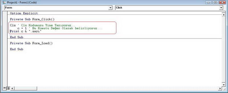

Şimdi yeni bir "Standart.Exe" açalım .. Açtıktan Sonra Formumuza iki kere tıklayalım , Yine Formumuzun "Click" bölümünü açalım , Daha sonra ise aşağıdaki resim gibi kodlayalım...
Buraya Kadarsa hemen Run (F5) yapıyoruz bir hata var mı yok mu diye , Ve programızı çalıştırıyoruz ... Büyük İhtimalle bir sorun cıkmayacaktır.. (Formumuza Bir Kere Tıklamayı Unutmayalım:)
Şimdi Burada naptıgımızı açıklayalım :
Cls kodumuzu tekrar yazdık bir döngü olusması için , "c=1" yazdık çünkü değer vermemiz gerekiyordu , bizde c'ye 1 değerini verdik... Daha sonra ise print kodumuzla formumuzda cıkmasını sağlamak amacıyla yazdık ve c'nin "Print" 'le String Kurması için "&" kullandık...

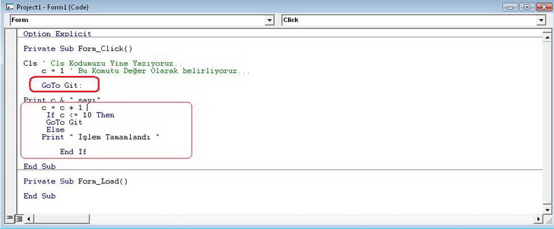

Şimdi Devam Edelim... Daha sonra aşağıdaki resimdeki kodlarla devam ediyoruz...
Şimdi Bu Programda ne yaptıgımızı acıklayalım... :
Programımıza bir "c" değeri veriyoruz ve "c"nin değeri "1" oluyor , hiç bir işlem yapılmadan "Print " Ediliyor.. Zaten "c"nin değeri birdi , Daha sonra ise "1+1"komutu uygulanıyor , Ondan sonra ise
İkinin küçük olup olmadıgına bakıyoruz, İki Zaten küçük oldugunda ise "GoTo" komutu uygulanarak gidilecek bölüme gidiyor .. .Kısacası iki Kere Kullandıgımız "GoTo" Komutunu bir yere gitmek için kullanıyoruz..Böylece bir çeşit döngü oluşturuyoruz Ve Ne Zaman gideceğimizi bildiriyor. 1. Sayıdan 10.sayıya kadar giderek formumuzun "İşlem Tamamlandı" yazısını görerek İşlemlerin tamamlandıgını Görüyoruz... Böylece Run (F5) yaptığımızda ,For'un herhangi bir yerine bir Kere tıkladığımızda Programımızın 1.Sayıdan 10.sayıya kadar gittiğini ve 10.sayıda çalıştıgını göreceğiz...

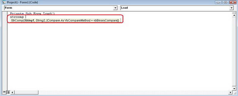

Strcomp :
Bir nevi String karşılaştırma kodu olarak bilinmektedir.. Uzun Adı İse StringCompare'dır... Hemen Ufak Bir Örnekle Başlıyalım Daha Sonra "StrConv" ' a giriş yapalım ve dökümanımızı bitirelim... :)
